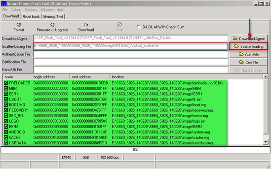

Инструкция по установке прошивки с помощью SP Flash Tool
1. Скачайте нужную вам прошивку. Распакуйте её в корень любого из локальных дисков.
2. Установите драйвер для прошивки. MT65xx_Drivers.rarили же воспользоваться SP_Flash_Tool_Driver_Auto_Installer_v1.1236.00.7z
- Подключить выключенный телефон без батарейки к ПК
- В диспетчере устройств споймать свой телефон
- Указать путь к драйверу
3. Распакуйте архив с утилитой для прошивки SP Flash Tool, лежит в архиве с прошивкой. (утилита может быть просто в папке)
4. Запустите Sp Flash Tool, в поле scatter-loading выберите текстовый файл MT6582_Android_scatter.txt который лежит в папке image с прошивкой.
5. Отключите телефон, если подключен. Извлеките батарейку.

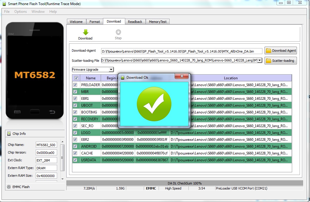

6. В Sp Flash Tool нажмите на кнопку Firmware-Upgrade и подключите выключенный телефон к компьютеру, прошивка начнется автоматически. Дождитесь окончания прошивки (появится небольшое окно с зелёным кругом), отключите телефон от ПК. Телефон прошит.

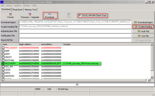

Установка CWM recovery
Способ первый.
1. Скачайте архив с нужным вам CWM recovery. Распакуйте архив в корень любого из дисков.
- CWM_recovery_ROW.zip - для европейской версии смартфона (ROW)
- CWM_recovery_CN.rar - для китайской версии смартфона (CN)
2. Достаньте скейтер-файл для вашей прошивки (скачайте прошивку, которая стоит у вас на данный момент). Узнать какая версия у вас прошивки: Настройки -> О телефоне -> Сведения о версии. Файл MT6582_Android_scatter.txt поместите в папку с recovery.img
3. Запустите SP Flash Tool, в поле scatter-loading выберите файл MT6582_Android_scatter.txt из папки с рекавери, который вы туда положили ранее. Поставьте галочку на против DA DL ALL WITH Cheksum и нажмите Download.
4. Подключите выключенный телефон, прошивка рекавери начнется автоматически.
Способ второй.
Требуется наличие рут прав!
1. Скачайте архив с нужным вам рекавери выше, распакуйте. Файл recovery.img поместите на карту памяти.
2. Установите приложение Mobileuncle MTK Tools.
3. Запустите, выберите пункт "обновление рекавери", выберите ранее помещенный файл recovery.img.
