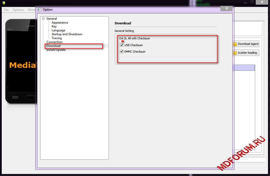

3. Запустить SP Flash Tool. Перейти в опции (cntrl + O) -> Download и поставить галочки DA DL All with Checksum

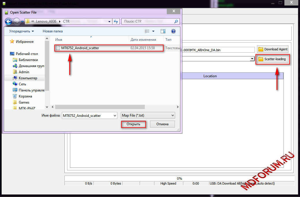

4. Нажать на кнопку scatter-loading и выбрать файл MT6752_Android_scatter.txt

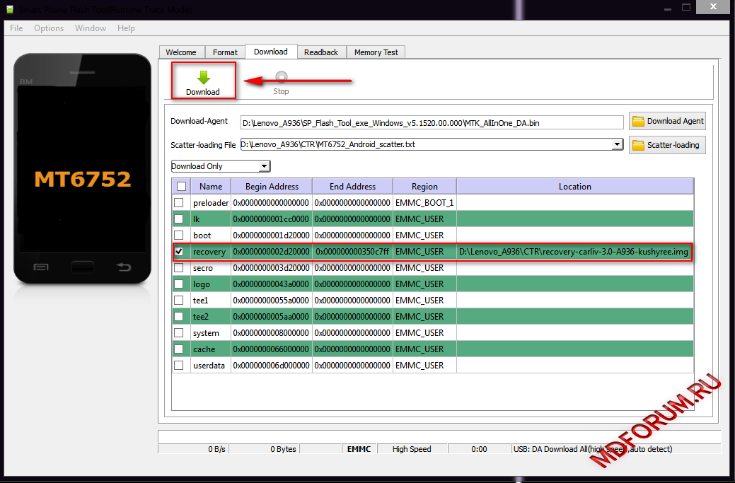

5. Нажать на кнопку Download и подключить выключенный телефон. Прошивка рекавери начнётся автоматически. Если после подключения ничего не происходит - проблема в драйверах 99%, читаем инструкцию по их установке. В конце должно выскочить такое окошко, после чего программу можно закрыть и отключить телефон от компьютера.
