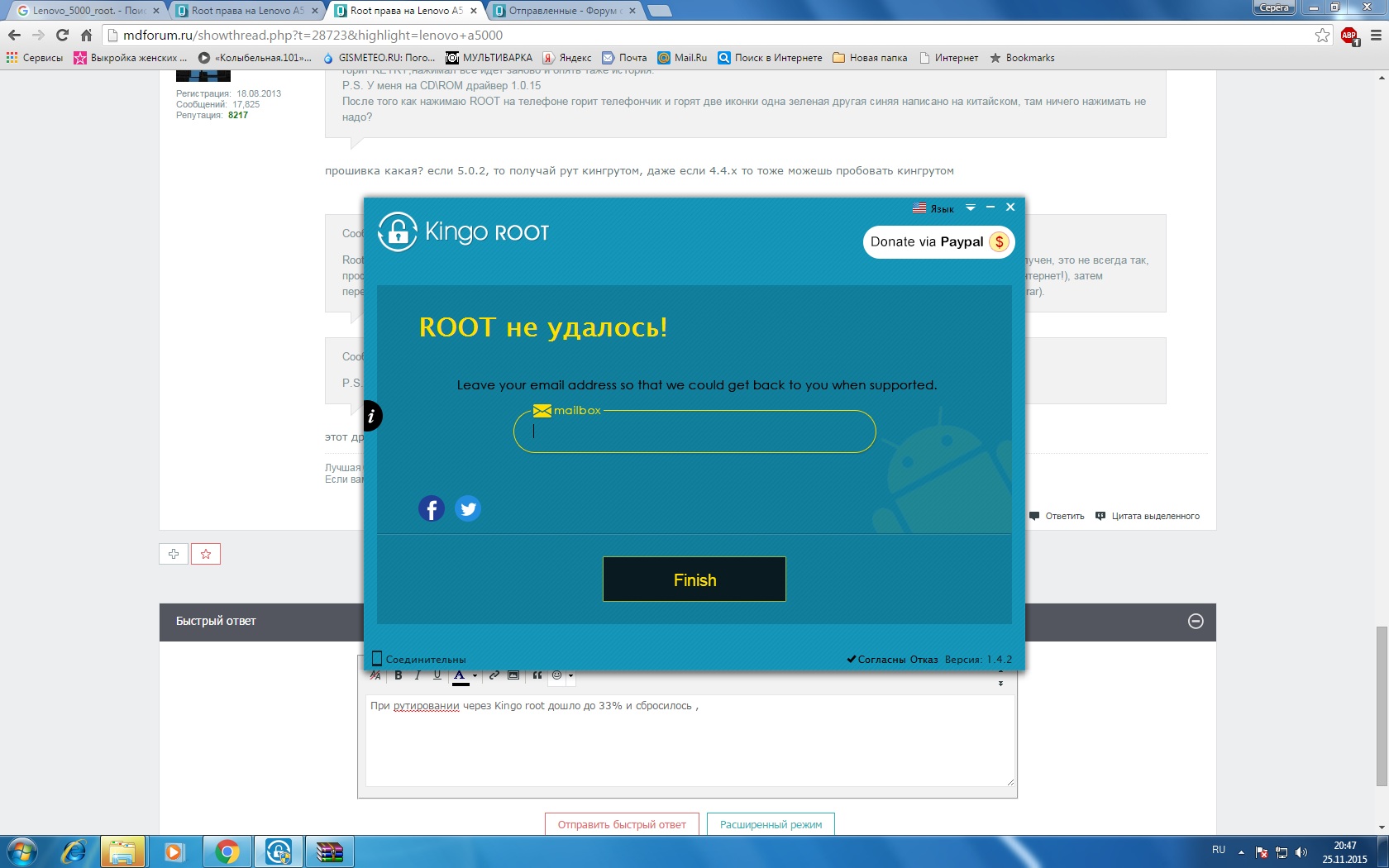

Root для Android 5.0.x new - с помощью Kingroot, пробуйте разными версиями (начните с 4.1), если приложение напишет что рут не получен, это не всегда так, просто устанавливайте затем SuperSU-ME и заменяете кингюзера на SuperSU нажав на большую кнопку по середине экрана (нужен интернет!), затем перезагружаете устройство. Для удобства залил архив с нужными версиями приложений во вложение к посту (Kingroot + SuperSU-Me.rar).

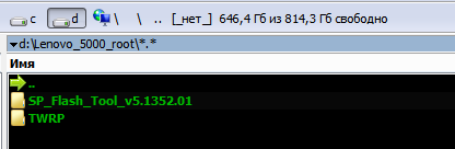

3. Скачиваем архив Lenovo_5000_root.7z со всем необходимым, распаковываем на диск D.

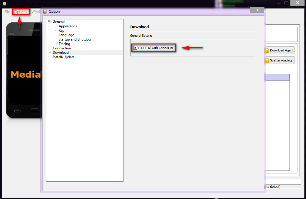

4. Запускаем SP Flash Tool (flash_tool.exe). Переходим в Options (ctrl+O) -> Download и ставим галочку на против пункта DA DL ALL With Check Sum и закрываем окно настроек нажав на крестик.

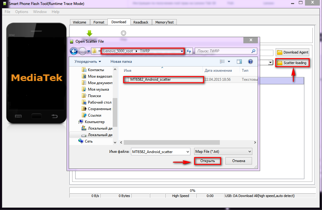

5. Нажимаем кнопку scatter-loading и выбираем файл MT6582_Android_scatter.txt из папки TWRP.

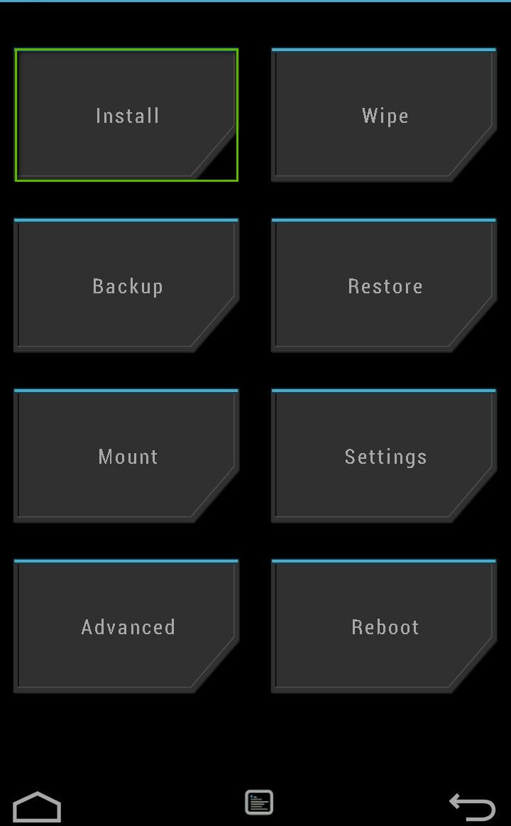

9. Загружаемся в TWRP recovery.
- для этого включаем телефон и как только загорится дисплей нажимаем и удерживаем обе кнопки громкости, держим их до того, пока не попадём в рекавери. (с первого раза может не получится)

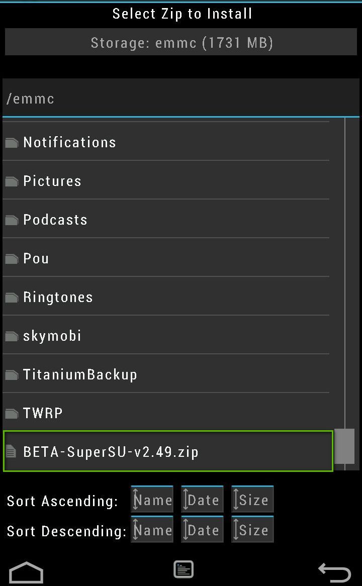

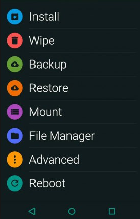

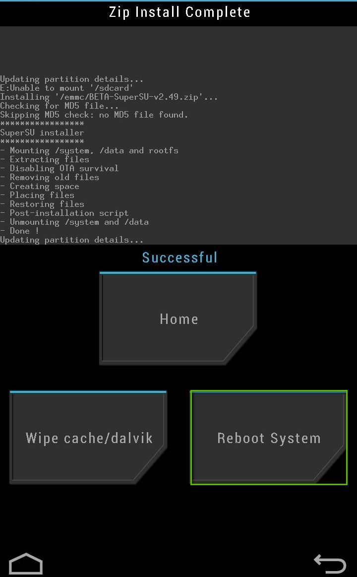

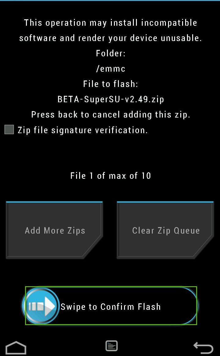

10. В TWRP выбираем пункт Install -> далее выбираем архив UPDATE-SuperSU-vX.XX.zip и устанавливаем его проведя пальцем внизу экрана. После установки выбираем пункт Reboot -> System. Загрузитесь в систему уже с root'ом.
скриншоты и порядок установки в TWRP для наглядности (сделаны на другом телефоне):
