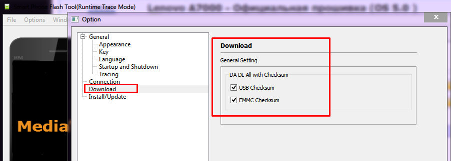

5. Зайти в папку SP_Flash_Tool_exe_Windows_v5.1520.00.000 и запустить файл flash_tool.exe, запустится программа-прошивальщик. Открыть опции в программе (Options) и поставить галочки на против пунктов DA DL All With Check Sum в подменю Download (скриншот в этом посте)
