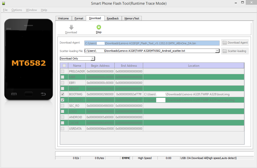

    Root права на Lenovo A328. Проверенный способ
    1. Первым делом устанавливаем драйвера для прошивки устройства через Flash Tool. Во вложениях есть архив с драйверами MTK_USB_Driver_v1.1032.0.rar
    2. После установки драйверов перезагрузите ПК и отключите от него смартфон. Скачайте архив TWRP A328.rar и распакуйте его в отдельную папку, в названии папки не должно содержаться кириллических символов, только латиница
    3. Скачайте архив SP_Flash_Tool_v5.1352.01.zip распакуйте его, зайди в папку и запустите оттуда файл flash_tool.exe на правах администратора (правый клик по файлу -> От имени администратора). Если появится окно предупреждения о том что не загружен scatter-файл, просто нажмите ОК
    4. В окне программы нажмите на кнопку Scatter-loading, а в появившемся окне обзора перейдите в папку куда вы распаковали архив TWRP A328.rar и выберите оттуда файл MT6582_Android_scatter.txt
    5. Flash tool загрузит в окно программы два необходимых файла: BOOTIMG и RECOVERY. Убедитесь что флажки установлены только напротив двух данных файлов после чего нажмите в окне программы кнопку Download чтобы перевести её в режим ожидания. Всё должно выглядеть как показано на скриншоте ниже
    6. Далее берём в руки Lenovo A328, вытаскиваем батарею, вставляем её обратно, однако не включаем устройство, после этого в таком вот выключенном состоянии подключаем аппарат к ПК и в окне Flash Tool должны будут "побежать" строки прошивки. Дождитесь окончания прошивки, после чего вы увидите на экрен небольшое окошко с надписью Download Ok
    Вложение 65454

    проблема на 5-6 этапе,не устанавливает драйвера,перезапускал,выкл-вкл телефон всеравно не загружает
    строка загрузки не идет,а все стоит на месте...что сделать?
