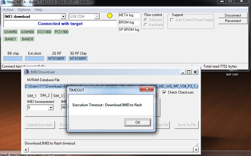

Пробовал, инфинити донглом, проходит успешно. При проверке "емей неверный" на обоих слотах, прошивал, роот права ставил копировал файл, без изменений.... Нужна помощь.... Что ещё можно сделать?
а прошивка радиомодуля связи на месте?
с помощью MauiMETA попробуй, файл BPLGUI возьми из прошивки (папка database у Lenovo, если не ошибаюсь)

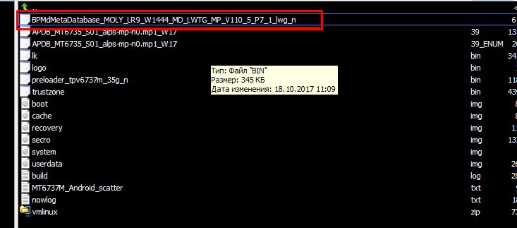

можно подробней, как проверить, увидеть и сделать))

Сообщение от Fish
BPLGUI
ни в одной прошивке из 5 штук такого файла не видел(
03.10.2018, 18:39
Fish
Регистрация:
17.08.2013
Сообщений:
33,581
Репутация:
13244
Сообщение от Gektor
только в прошивках для MTK, вот пример (что нашёл у себя, прошивка для филипса)
в архивах с прошивками для леново часто есть отдельная папка database -> там он и находится (если это не бэкап какой-нить)

Взял отсюда файлы http://4pda.ru/forum/index.php?showt...#entry48466756
Все по инструкции получил вот что
По ходу надо искать прошивку с модулем
