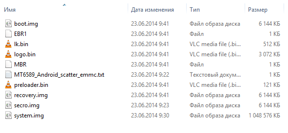

2. Распакуйте архив с прошивкой в отдельную, удобную для вас, папку. Убедитесь что в названии папки присутствуют только символы латиницы, не должно быть кириллицы или каких-то иероглифов. Распакованная прошивка будет выглядеть вот так:

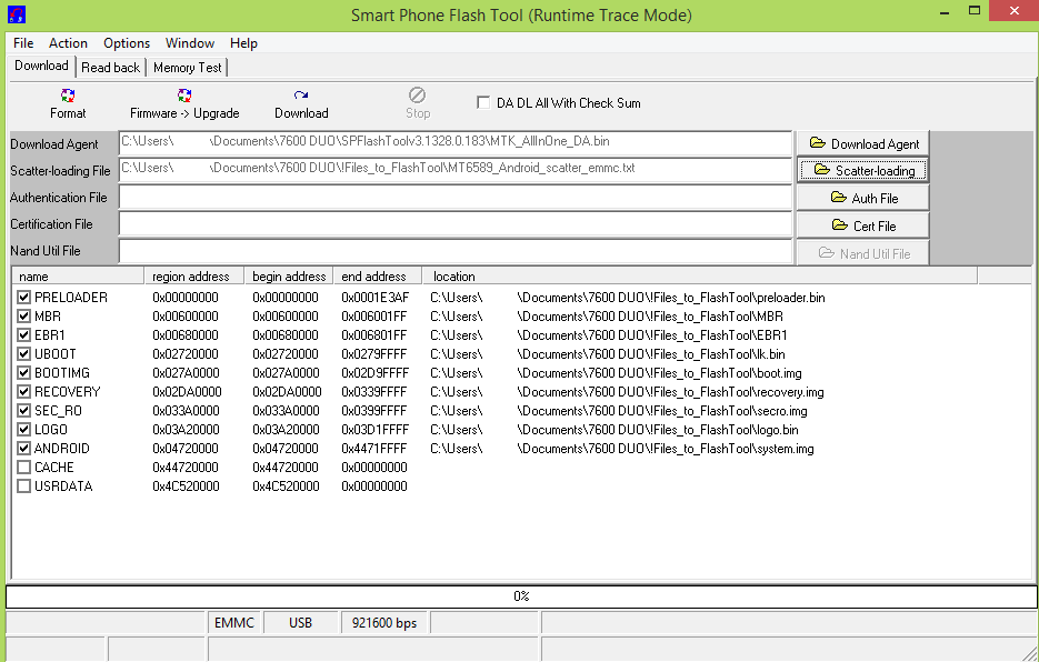

5. В открывшемся окне Flash Tool, в правой части, нажмите на кнопку Scatter-loading и в появившемся окне обзора, откройте файл MT6589_Android_scatter_emmc.txt, который находится в папке с прошивкой распакованной нами в пункте 2 этой инструкции. Должно получиться так как показано на скриншоте ниже:

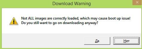

6. После этого нажимаем кнопку "Download" в окне Flash Tool (убедитесь что телефон не подключен к компьютеру сейчас) и в появившемся окне предупреждения нажимаем "Да"
