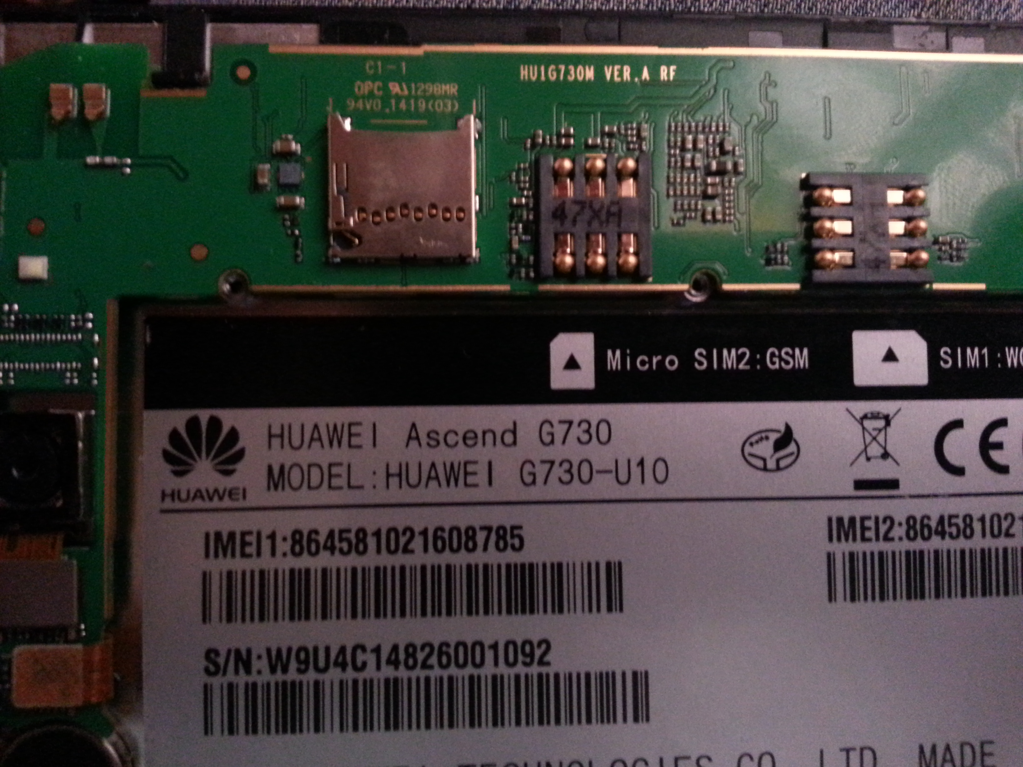

Fish, ни какие прошивки не прошиваются,не от (U30-U10-U00-L075-)
вот что написано на плате,может встречал такого моделя??

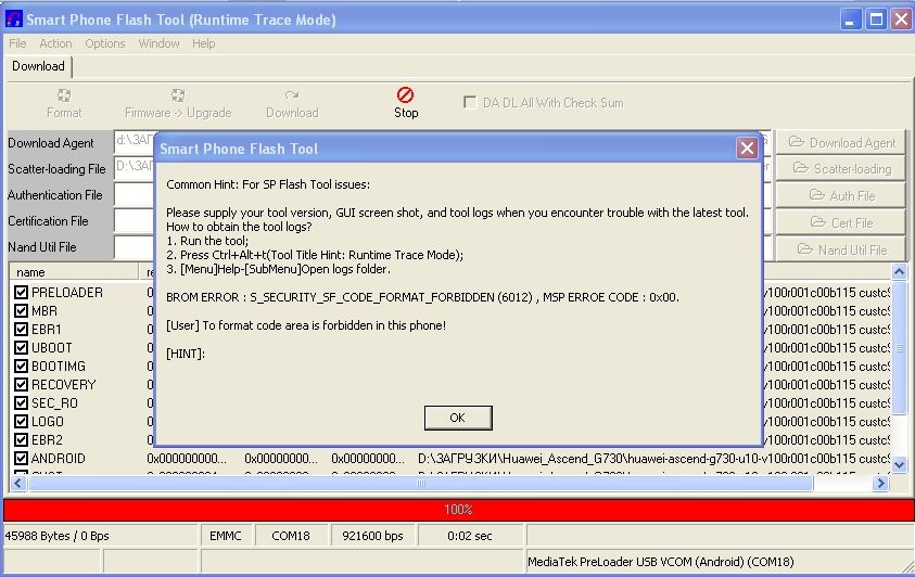

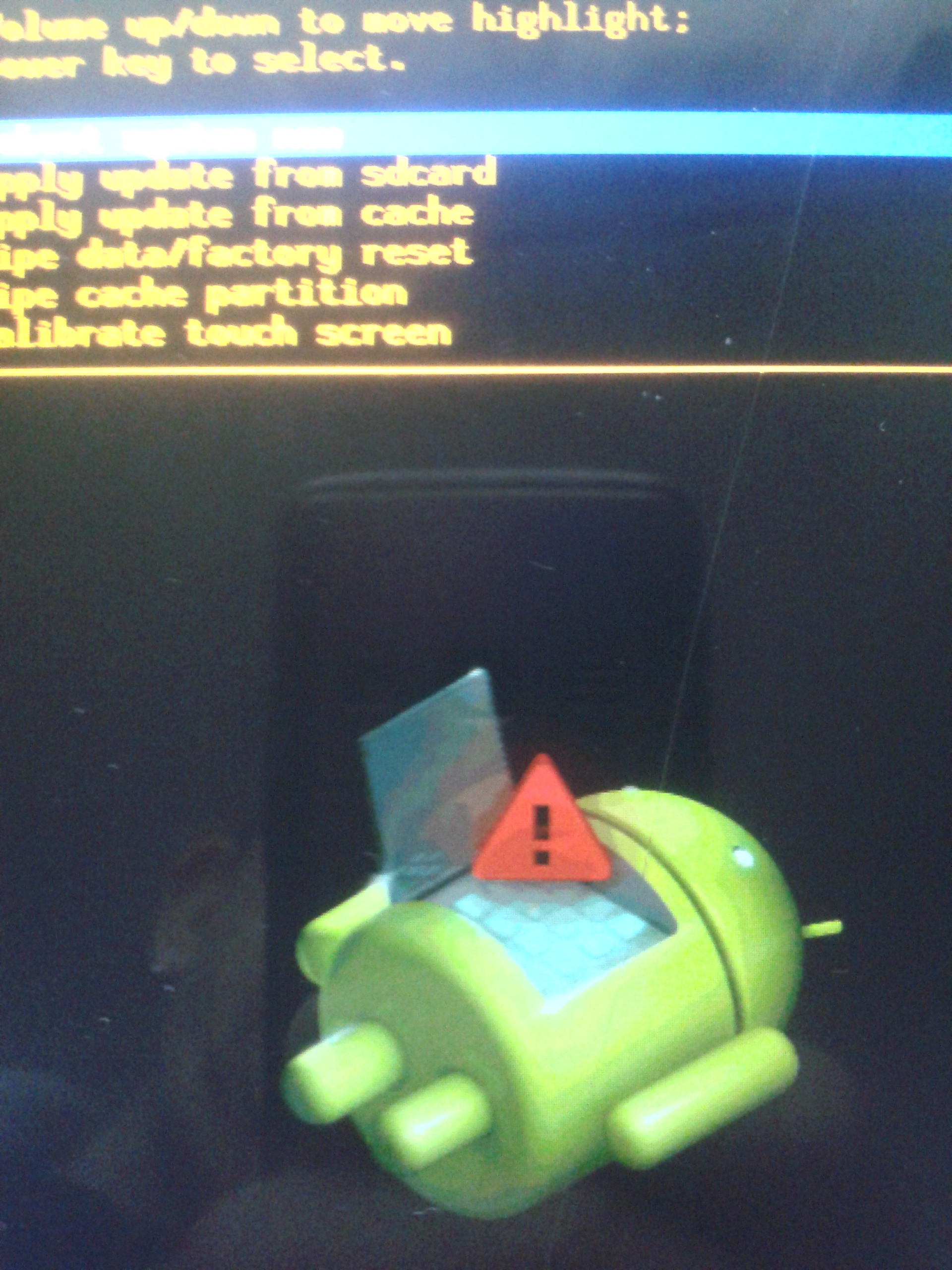

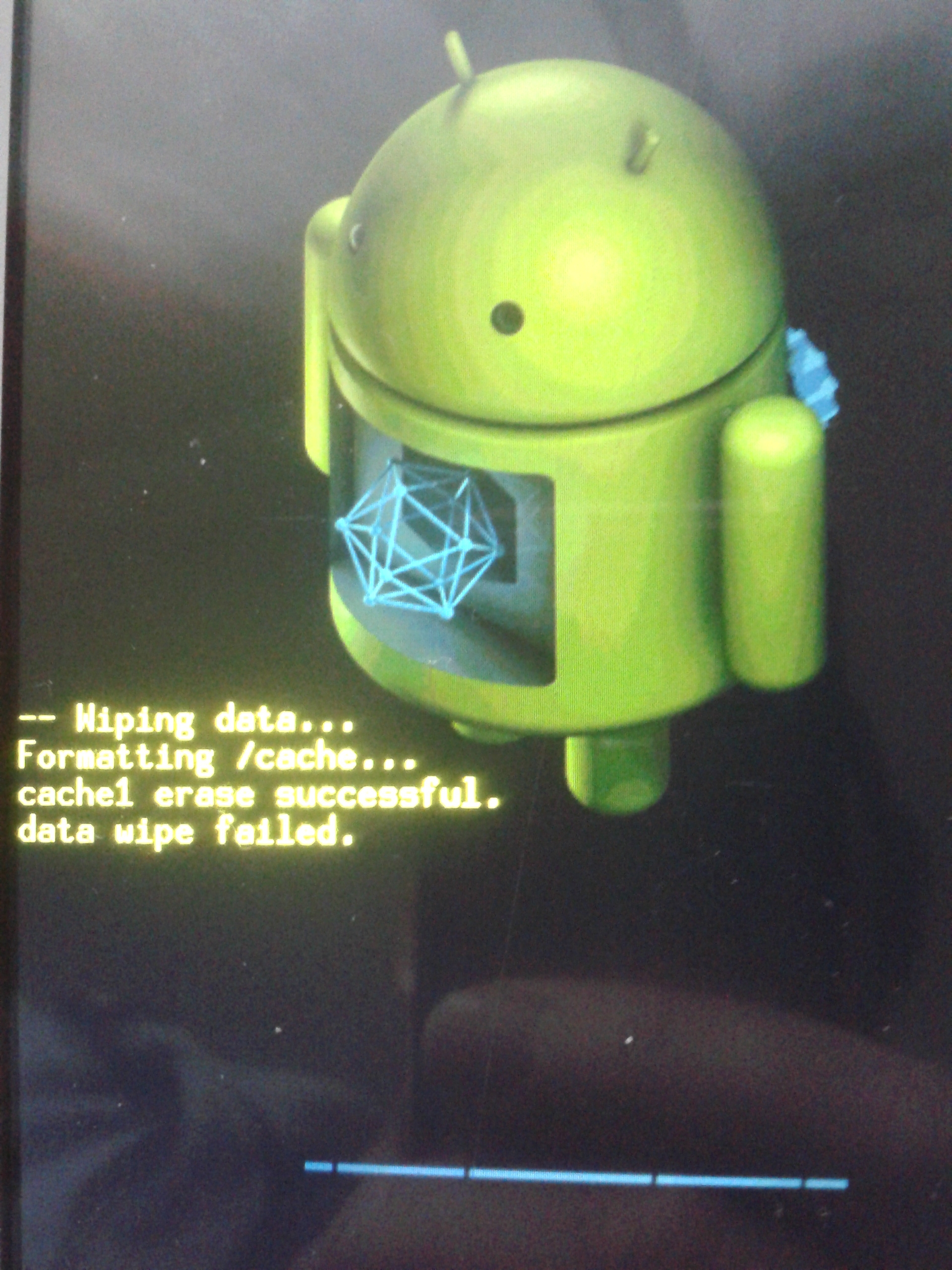

Доброго времени суток.Есть Huawei Ascend G730-u10.Изначально принесли с проблемой Encryption unsucceful.Хард ресет ничего не дает,зависает на data wipe failed.1 раз получилось и телефон запустился.Через время снова в этот режим.
SPFlash tool выдает ошибку.Пробовал разными тулами и прошивками.

bez-podpisi, а прошивкой в формате app пробовал прошиться (с помощью трёх кнопок)?
Пробовал,начинается процесс установки и через 30 секкунд пишет Installation aborted

Прошу помощи специалистов в области обновления ПО на телефонах.. Прошу сильно не пинать - подскажите пожалуйста для прошивки телефона нужно data кабель с микросхемой pl2303 и т.п. (от старых телефонов и немного с модернизацией ) или можно протым обычным data кабелем прошить телефон.. При помощи обычного попытки были прошивки g730-u10 (дрова ставил - определяется как виртуальный com-порт и sp flash tool определяет как preloader vcom) - но шить отказывается - постоянно сыплет ошибки.. Перекурил весь инет в плане прошивки и могу пологать что дело в кабеле. И еще какой посоветуете с подключением к физическому com-порту(есть такой на матери в ПК) или к usb . Главное стабильность передачи данных а не скорость.. Опыт есть работы по прошивке тв тюнеров и т.п. Буду благодарен за любой ответ ..
