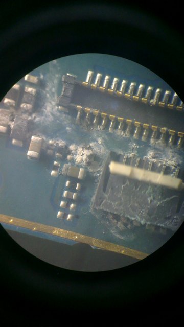

Так как телефон новый, дорогой такой ремонт клиенту обошёлся где то в 50у.о.
А про рис первый раз слышу, теперь я понял почему приходило несколько телефонов с рисом в разъемах
, никакой абсорбент не высушит воду из под BGA микросхем. При попадании жидкости в телефон нужно сразу его обесточить, вытащить батарею, так как при наличии жидкости и электричества на омедненных контактах происходит довольно быстрый процесс электролиза. После обесточивания телефон в условиях мастерской разбирается и чистится в ультра звуковой ванне в домашних условиях на батарее или феном но без разборки высыхает плохо, если телефон дорогой лучше отнести в мастерскую по раньше.
