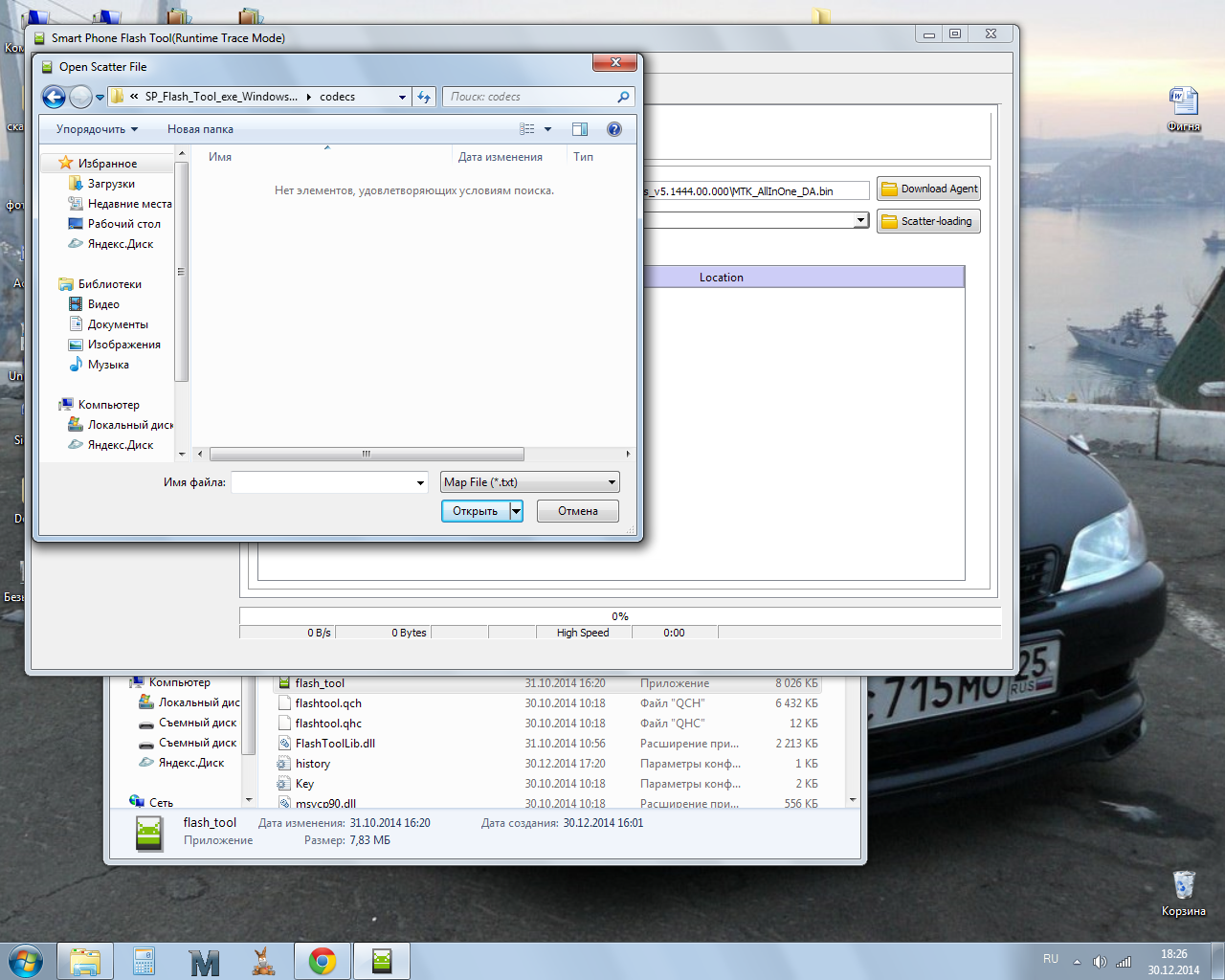

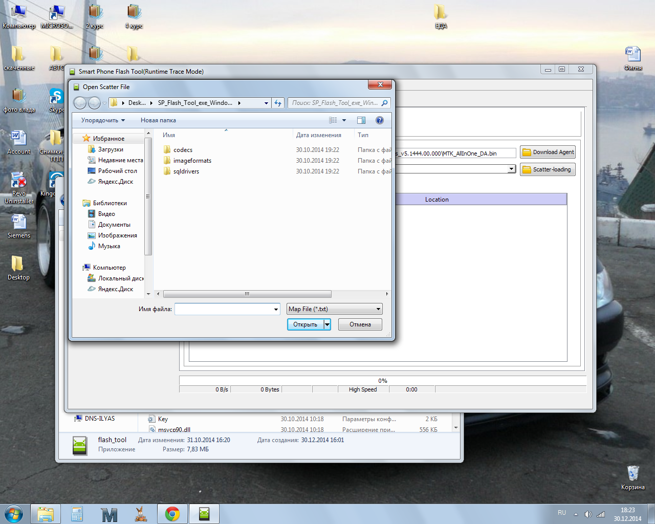

в смысле как быть? там есть один текстовый файл, который нужно выбрать, он там единственный, может чуть название отличаться, быть не таким, как в инструкции.
Заскринь или напиши, какие там есть файлы в папке с прошивкой, которые имеют формат txt, название файлов img писать не нужно.
ну как видать?

Сообщение от Илья Султанов
ну как видать?
ёмаё, так где ты ищешь? я же говорю в папке с прошивкой, а не в папке с флэштул, ты саму прошивку скачал и распаковал? вот эту https://yadi.sk/d/RYpXmz7ydhhRT
в ПАПКЕ С ПРОШИВКОЙ ЭТОТ ФАЙЛ
Так бы сразу сказал,
там же написано русским языком
Запускаете SP Flash Tool, в программе нажимаете на кнопку scatter-loading и выбираете файл MT8382_android_scatter.txt, который лежит в папке с прошивкой.
