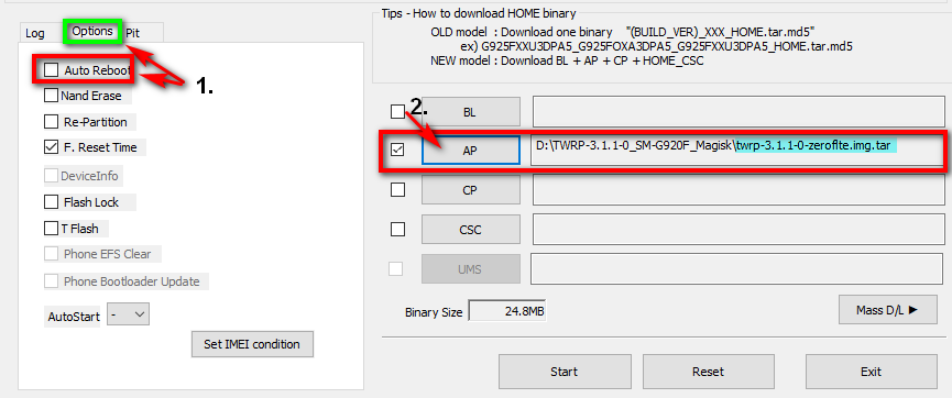

1. Скачать архив TWRP-3.1.1-0_SM-G920F_Magisk.zip(прикрепил к посту). Распаковать. Архив Magisk-v14.0.zip не распаковывая поместить в корень памяти телефона, туда, где вы его сможете потом с лёгкостью найти.
2. Перевести смартфон в режим Download Mode.
3. Запустить Odin3 v3.12.7.exe. Открыть вкладку Options и снять галочку с "Auto Reboot". Затем нажать кнопку "AP" и выбрать файл twrp-3.1.1-0-zeroflte.img.tarНа выключенном устройстве зажимаем и удерживаем три кнопки: Звук вниз + Домой + Питание. Удерживаем данную комбинацию пока не появится предупреждение о входе в режим Download Mode, для подтверждения входа в данный режим, нажимаем кнопку увеличения звука. После входа в режим Download на экране будет отображаться Downloading... do not turn off target !!
4. Подключить смартфон к ПК и после его определения в программе (загорится ID: COM) нажать кнопку "Start", после чего прошьётся TWRP recovery.
