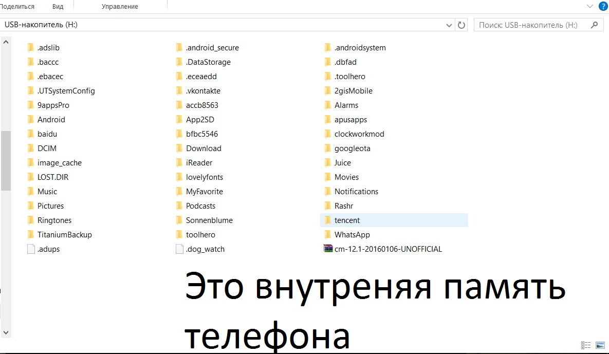

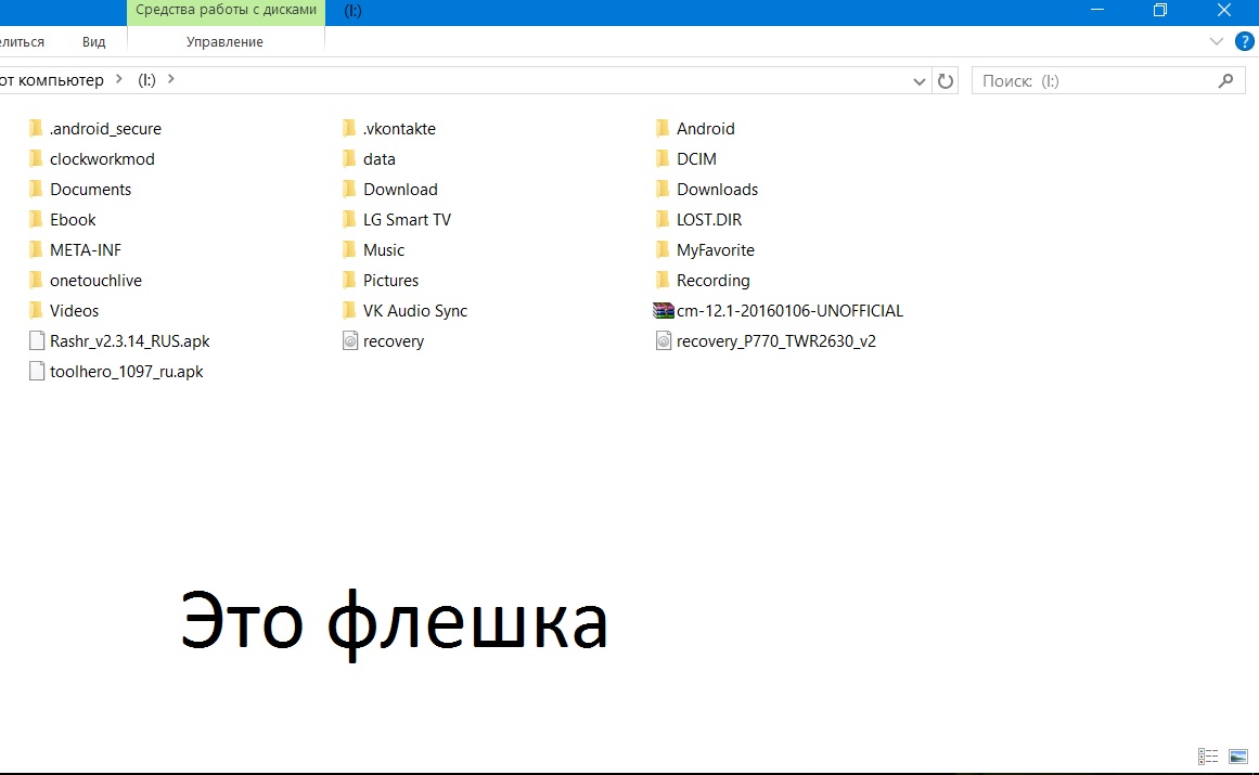

во вложении к посту архив с TWRP для твоей модели (MT6582 с разрешением 720х1280), самый простой способ установки: получаешь рут с помощью Kingo Android Root, помещаешь файл recovery.img на карту памяти и устанавливаешь его с помощью MTK MobileUncle Tools (пункт "Обновление рекавери")Сообщение от khausFish, Я прошивал CWM с помощью SPFT но у меня вылетает ошибка Warning: No File_Contexts" и тогда я на гуглил на англ яз форуме что можно попробовать TWRP Вот сейчас пытаюсь установить. Но пока без успешна в место рекавери вылетает черный экран далее перезапуск и загрузку в систему
p.s. можно и прошить флэштулом
да, теперь понялСообщение от khausПонятно?
