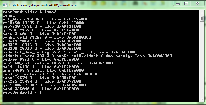

Сообщение от Fish
а зачем ты его прошивал? просто так? без крайней необходимости? этого не нужно делать не имея стоковой прошивки или бэкапа для своего планшета...
Попробуй ещё раз прошить, не получится, тогда прошейся своей прошивкой, надеюсь она у тебя имеется...
Если своей прошивки нет, тогда разбирай планшет, смотри какой у тебя контроллер тачскрина и пробуй подобрать по названию прошивку например с этого сборника.
Прошивал из-за того что дети заблокировали планшет.Прошился первый раз-прошивка стала нормально,но не работал тач.Скачал другую ,дошла до 16% и стала.И не знаю что делать.
