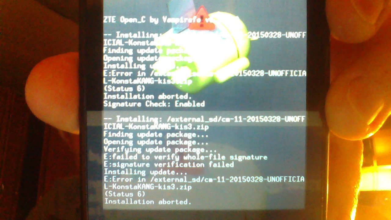

приветствую!! такое дело: при попытке установить cm 11 выдал - installation aborted. после, при включении телефона, оказалось, что всё слетело до заводских настроек!!

Fish << Самый лучший пользователь форума ! И самый активные хоть я и не популярный на этом форуме, но я хочу сказать что такого пользователя вы не где не найдёте +_+ ...
16.02.2016, 23:27
Виктор Селиванов
16.02.2016
2
0
Сообщение от Brick Top
попробуй в рекавери найти "toggle signature verification", включи его и попробуй еще раз прошиться.
Тоже самое...
Installation aborted (((
Есть ещё какие-то решения?

Сообщение от Razor3472
Неа,я просто не понял, вот скачал с плей маркета ROM Manager что дальше делать?
Или так как root права делал?
Вот что получается Вложение 74645
Абсолютно идентичная ситуация и у меня

Сообщение от Виктор Селиванов
а вы CWM recovery прошили? или с заводского рекавери пытаетесь установить прошивку? из заводского не выйдет
внимательно читайте первый пост:
Сообщение от Fish
Требования: Установленное CWM recovery

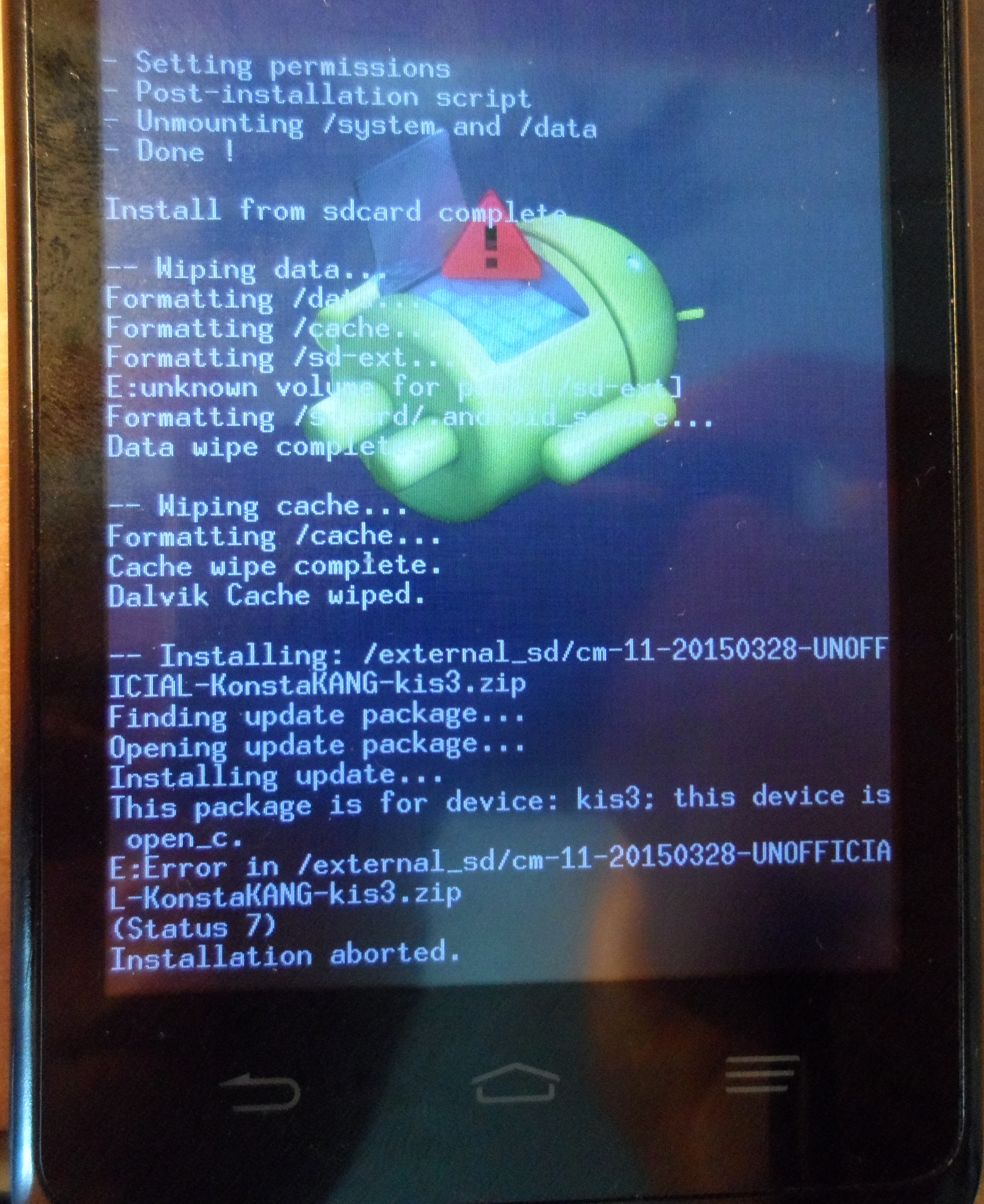

карту форматнул теперь видно прошивку, но она не устанавливается, а гаппсы нормально устанавливаются вот фото.
открой в тоталкомандере архив с прошивкой, перейди по пути \META-INF\com\google\android\, там найди и открой файл с названием updater-script (с помощью программы notepad++) и сотри первые 4 строки ( до "package_extract_file("system/bin/backuptool.sh", "/tmp/backuptool.sh");")

я вот нашёл файл в тоталкомандере, как мне его открыть notepad++(ом) не могу понять?
25.03.2016, 11:26
Fish
17.08.2013
33,581
13246
Владимир Леоненко, да F4 можешь нажать в тотале и поправить файл

всё открыл, как стереть строчки не пойму?
25.03.2016, 11:27
Fish
17.08.2013
33,581
13246
Сообщение от Владимир Леоненко
просто стереть и всё, выделив и нажав тот же del

и сохранить изменения?
25.03.2016, 11:33
Fish
17.08.2013
33,581
13246
да

всё сделал, буду пробовать!
25.03.2016, 11:58
Владимир Леоненко
05.02.2016
13
0
Благодарю Fish! Всё получилось, пока вроде всё нормально!
