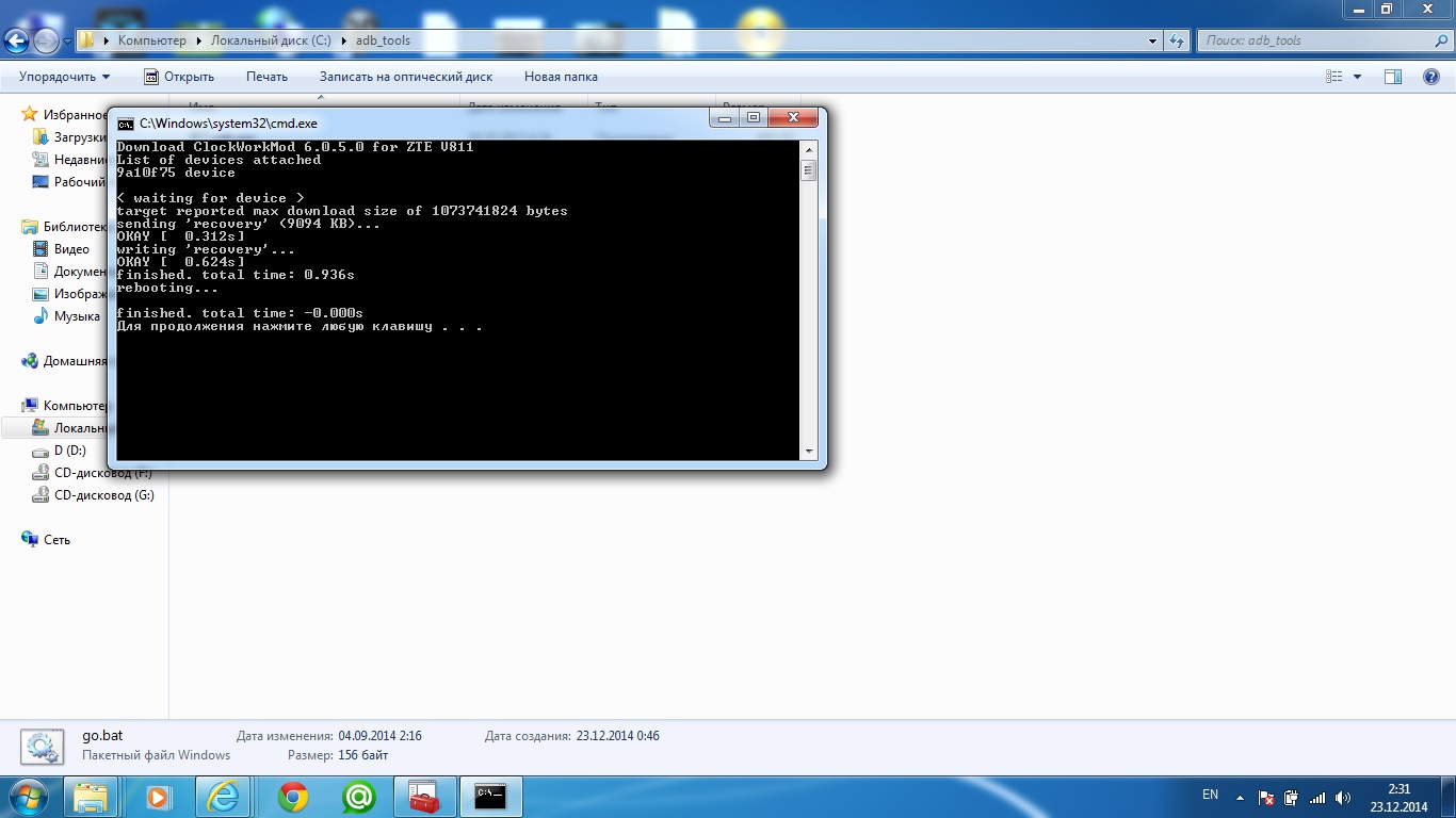

Сообщение от Fish
1. Вводишь adb reboot bootloader, телефон уходит в фастбут, экран гаснит
2. Далее в зависимости от того что ты хочешь прошить или единоразова запустить рекавери вводишь: fastboot boot cwm.img (для загрузки) или fastboot flash recovery cwm.img (для прошивки его)
3. Видишь waiting for devices
4. Идешь в диспетчер устройств и устанавливаешь (если у тебя XP) драйвер для телефона т.к. в фастбуте он опять не определяется, если у тебя Win 7/8, тогда выбираешь из списка уже установленных, после чего увидишь как прошьется или загрузится рекавери в командной строке
