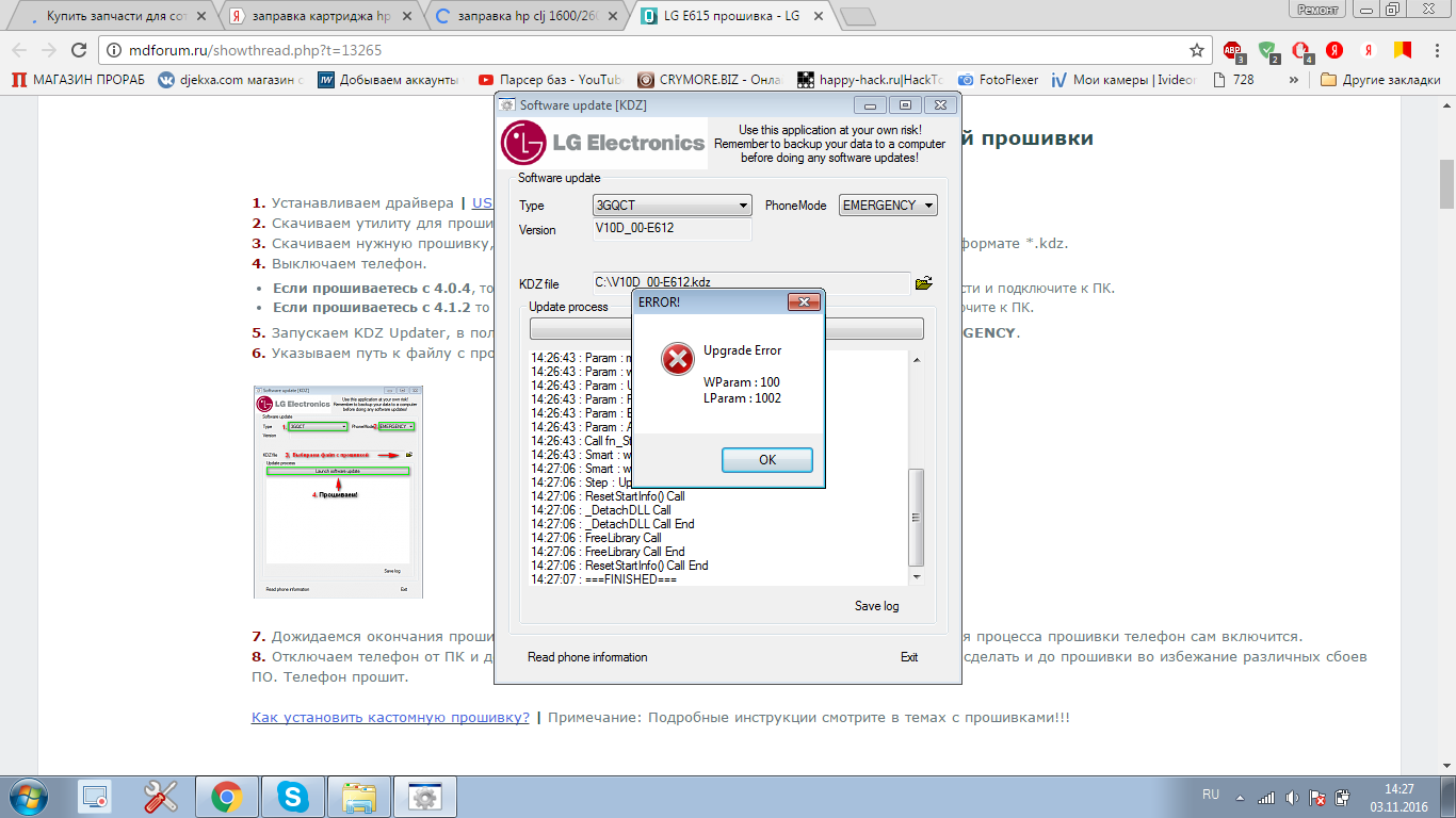

только начинается прошивка и выскакивает ошибка. и если это окно с ошибкой закрыть,то программа для прошивки закрывается тоже. телефон e612
04.11.2016, 10:04
Fish
17.08.2013
33,581
13246
Сообщение от ektomorf
а попробуй этой прошивкой прошиться - ссылка

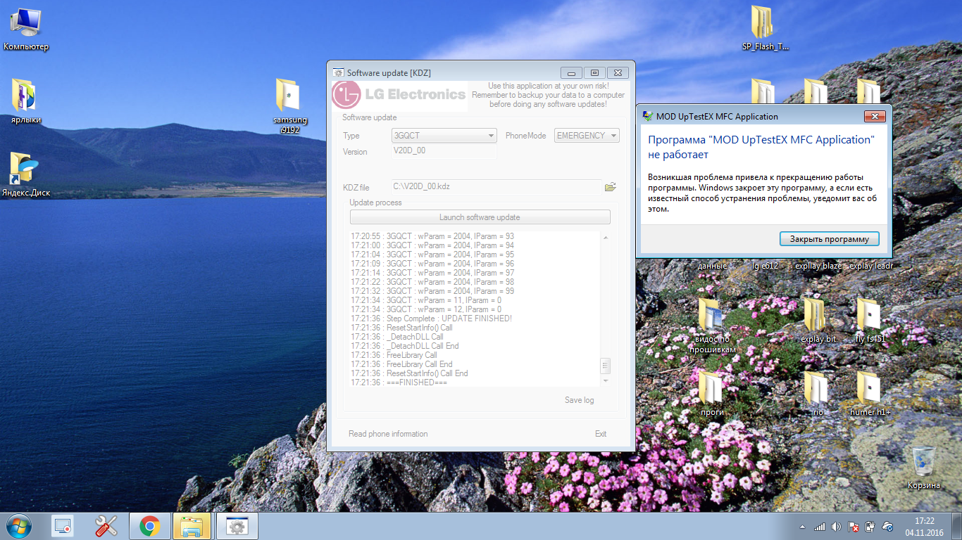

Сообщение от Fish
вроде прошился и в конце ошибка программы выскочила. а ошибка на телефоне не пропала. ошибка на телефоне к сожалению,приложение google остановилось. как быть?
05.11.2016, 09:40
Fish
17.08.2013
33,581
13246
1. сделай сброс настроек
2. установи верные дату и время
3. проверь или работает гугл
по поводу ошибки - это у тебя программу критануло, по логу ошибок нет
