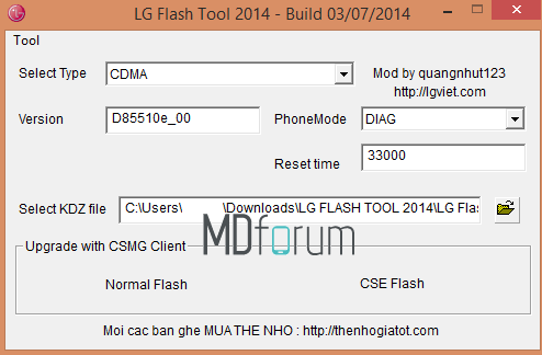

5. В появившемся окне ничего не меняем, оставляет в поле Select Type: CDMA, а в поле PhoneMode: DIAG. Далее нажимаем на иконку папки в поле Select KDZ file и выбираем нашу прошивку
6. Для начала прошивки нажмите кнопку Normal Flash или SCE Flash:
- Normal Flash - прошивка без потери данных, использовать только если необходимо исправить ошибки в работе прошивки
- SCE Flash - полная перепрошивка, с форматированием (удалением) всех данных на устройстве. Использовать при обновлении прошивки или понижении версии (или во всех случаях когда надо вернуться на заводскую прошивку с кастомной)

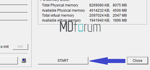

7. После выбора одной из предложенных выше опций, появится новое окно, просто нажмите кнопку Start внизу окна
