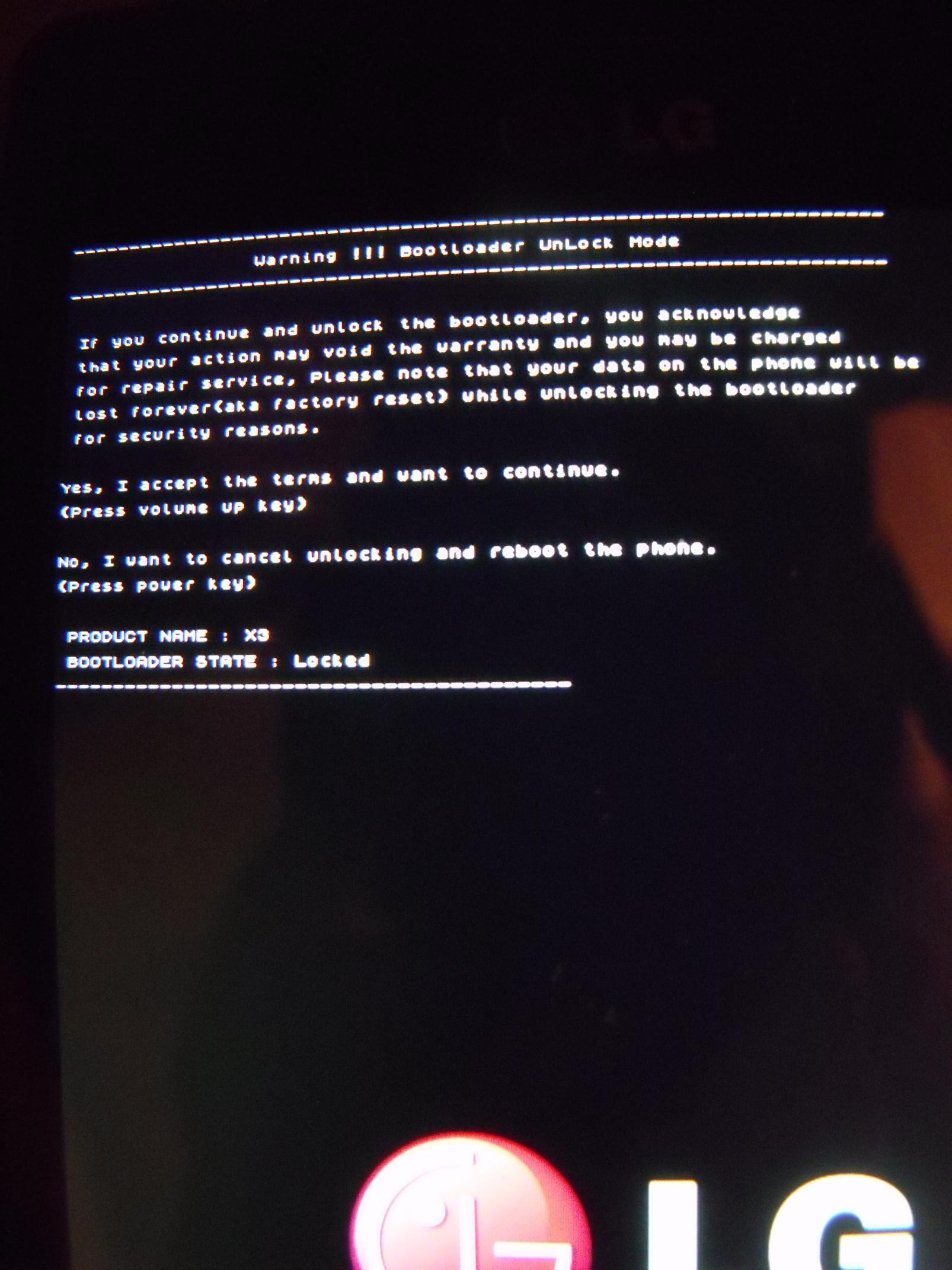

5. В появившемся окне командной строки выполните следующую команду (нажать Enter после набора команды):6. Сразу после выполнения команды смотрим на экарне нашего устройства, там должно появиться предупреждение о том что загрузчик будет разблокирован, все ваши данные стёрты, телефон будет возвращен в заводское состояние (только с разблокированным bootloader). Для подтверждения разблокировки нажмите кнопку увеличения звукаКод:adb reboot oem-unlock
7. После того как вы нажмёте кнопку подтверждения разблокировки бутлоадера вы увидите сообщение о том что загрузчик разблокирован и все ваши данные в разделе /data/ стёрты.

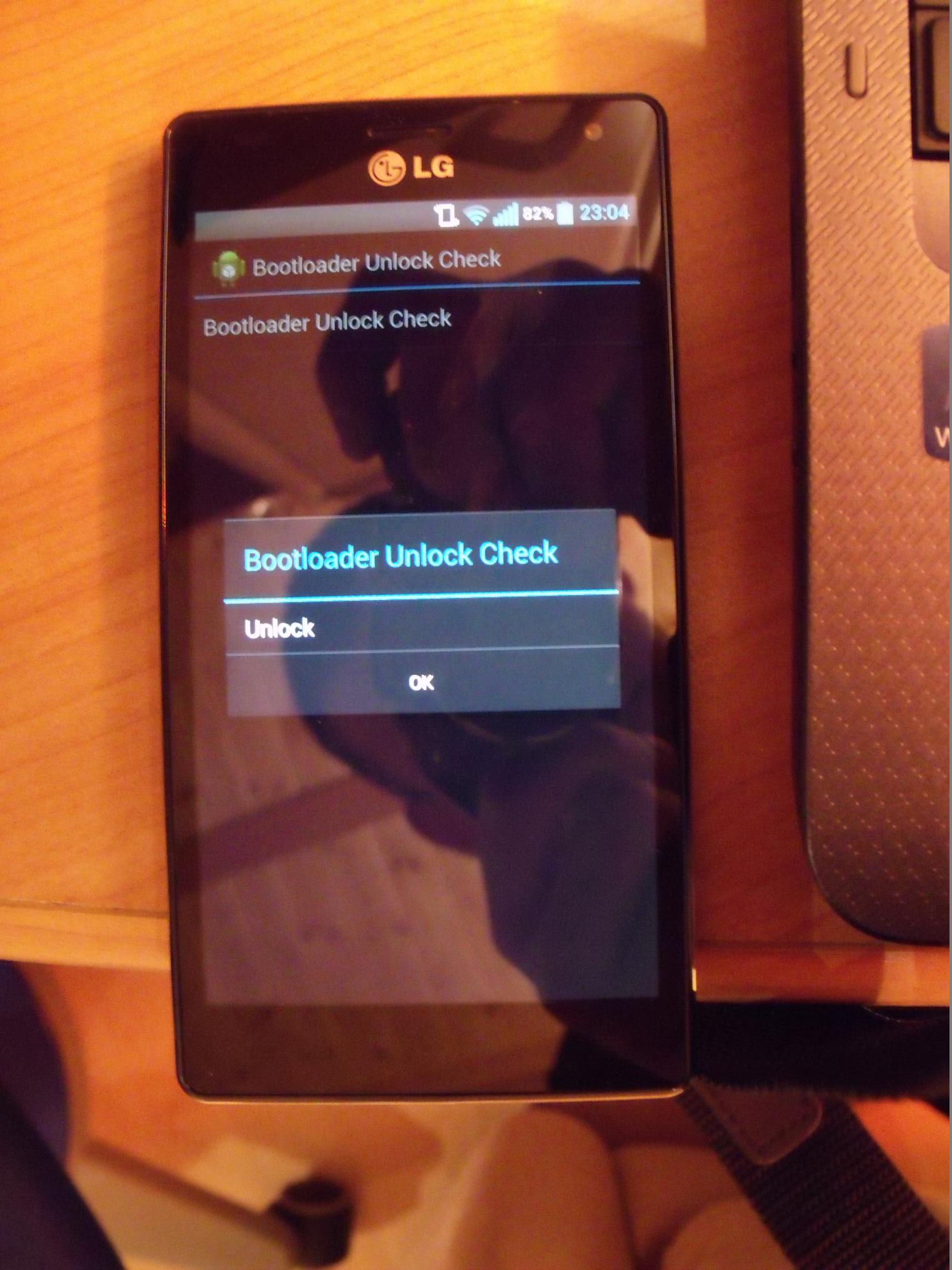

10. В "звонилке" устройства наберите код 3845#*880#, затем выберите Bootloader Unlock Check -> Bootloader Unlock Check -> Unlock
