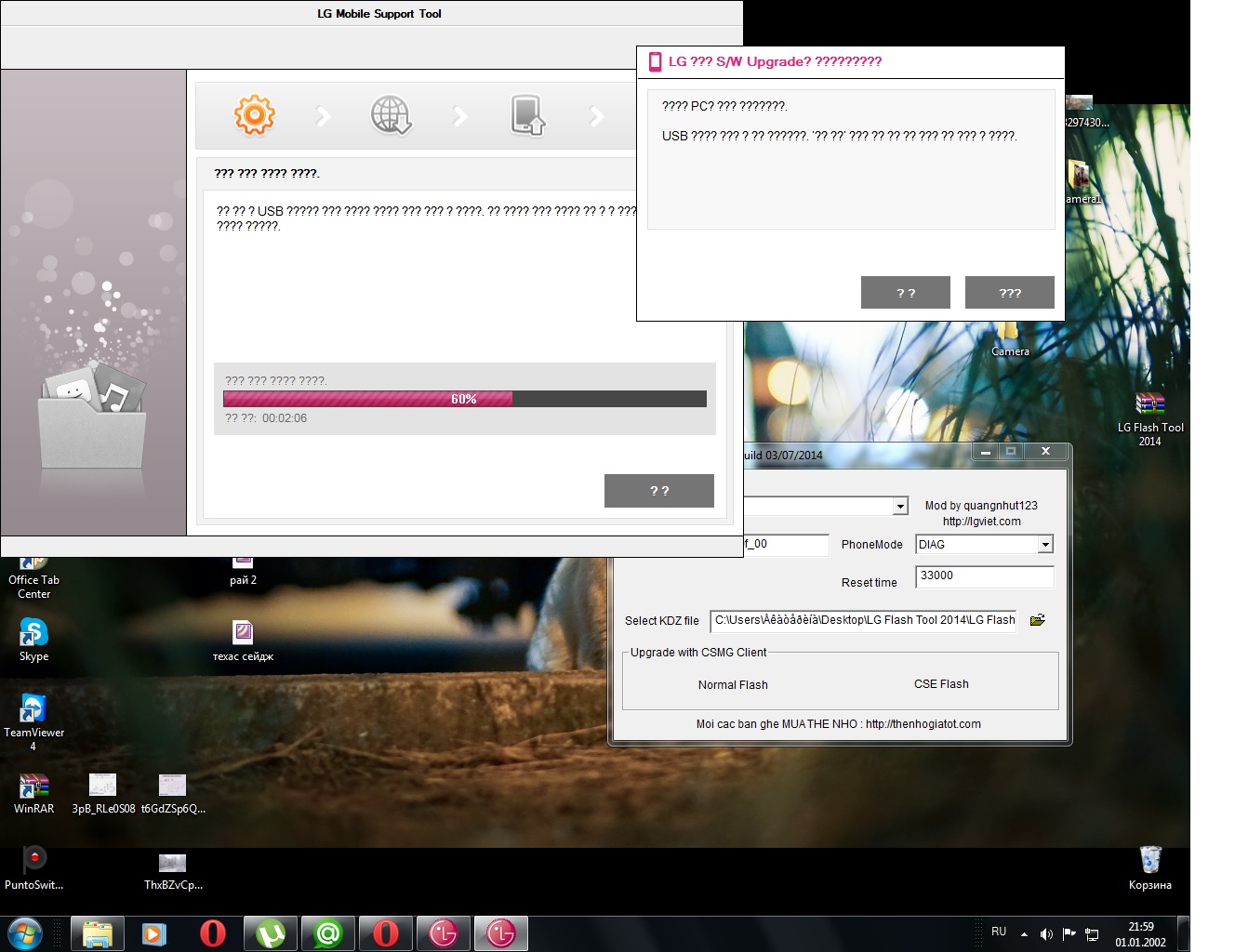

Почти все сделала. Но зависла на этом. разу ж начало выскакивать окно.ЧТо оно означает. Тут одни знаки вопроса.
Зависла на 60 %

а прошивку конечно было обязательно положить на рабочий стол , в корень диска никак нельзя было? в пути русские символы - это не есть хорошо
не знаю что за окно, с правой стороны "нет", а с левой "да", судя по количеству - ???, хз что даже нажать...

Сообщение от Екатерина Зарифулли
ох. Я честно вообще в этом не разбираюсь... Вот и спрашиваю. Блин ..как же быть?
ну нажимайте ДА, чего ждать...
когда нажимаешь как подразумевается ?? - да... То все закрывается)
приведите всё в порядок, т.е. создайте папку на диске C (в корне) с именем LG к примеру, положите туда программу и прошивку, затем пробуйте снова
p.s попробуйте нажать нет что ли (???) в след. раз, я не знаю что это за окно вообще

Сообщение от Fish
Добрый вечер!
А можно спросить, у вас нет случайно драйверов для LG G2 mini?
Я нашла на этом сайте вашу переписку тоже по поводу прошивки но LG G3, и там вы скидывали девушке драйвера. У нее аналогичная проблема была как и у меня..Выходило это странное окно,и тоже все зависало на 60%. У меня сегодня опять тоже самое. Хотя сделала как вы и посоветовали.. Все в отдельной папке, на диске С...
Добрый вечер!
http://androidxda.com/download-lg-usb-drivers тут гляньте. но по-моему они все одинаковы, и подойдут почти для любого LG аппарата

Сообщение от Brick Top
Спасибо огромное, я установила драйверы, и у меня сегодня получилось.
