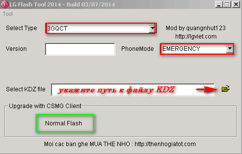

6. Запустите LG Flash Tool 2014 от имени администратора:
- в поле Select Type выберите 3GQCT
- в поле PhoneMode выберите EMERGENCY
- в поле Select KDZ File укажите путь к файлу с прошивкой затем нажмите Normal Flash

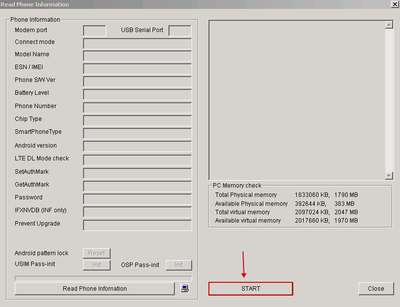

7. В следующем окне просто нажмите Start
