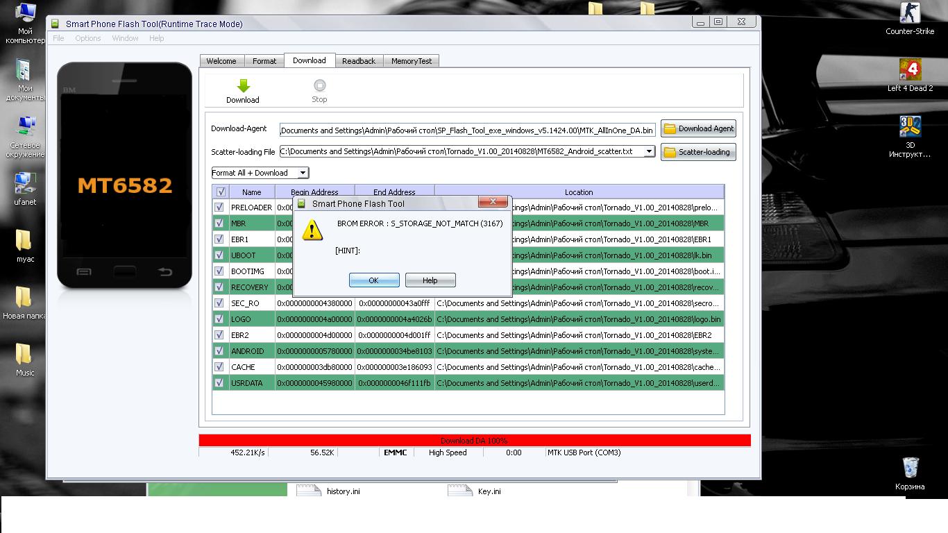

помогите, после неудачной прошивки торнадо не включается умер полностью
а подробнее? в чём она была "неудачной"? во время прошивки выдернул шнур или что? как определяется смартфон на ПК?

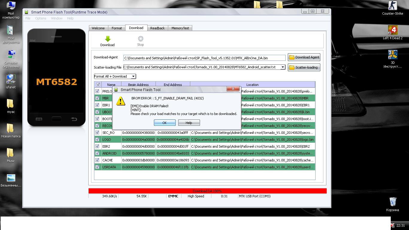

в чем проблема все испробовал, телефон не реагирует не на чего, когда подсоединяю пищит потом через 15 сек отключается и так повторяет снова, когда пищит появляется в диспетчере задач mtk usb driver

а 30 секунде отключается и подключается автоматический, в чем проблема

Сообщение от adb77
а ты видишь в каком ты режиме шьёшь? почему выбран format all + download?

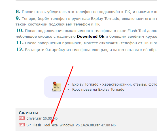

А где скачать driver.rar и SP_Flash_Tool_exe_windows_v5.1424.00.rar. Написано "прикреплён внизу во вложениях", не пойму в каких?

Сообщение от Павел ЮричЪ
