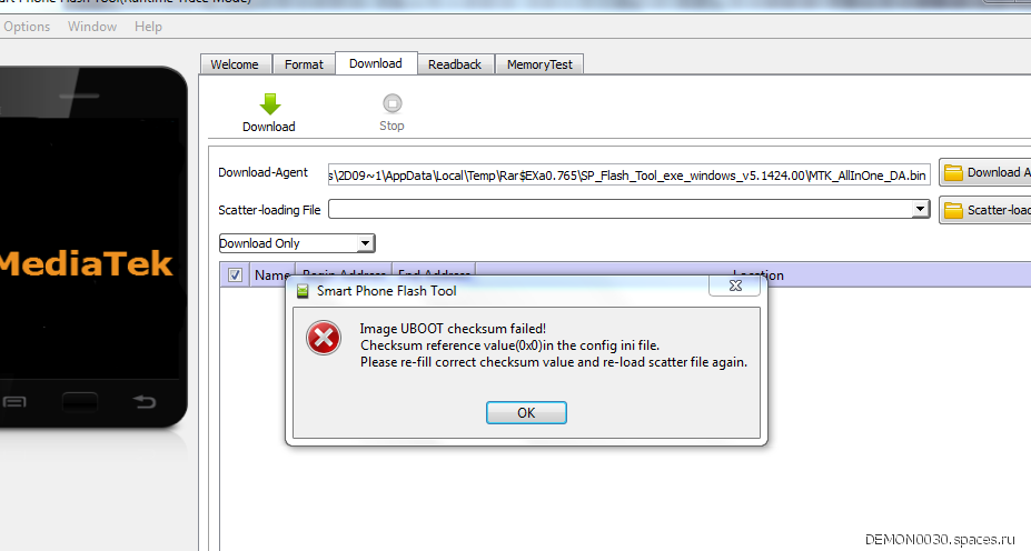

  • Старый 01.12.2014, 23:00
    Brick Top, ошибка image uboot checksum faled
  • Старый 01.12.2014, 23:11
    Сообщение от Даниил Иванов
    удали файл checksum.ini в папке с прошивкой.

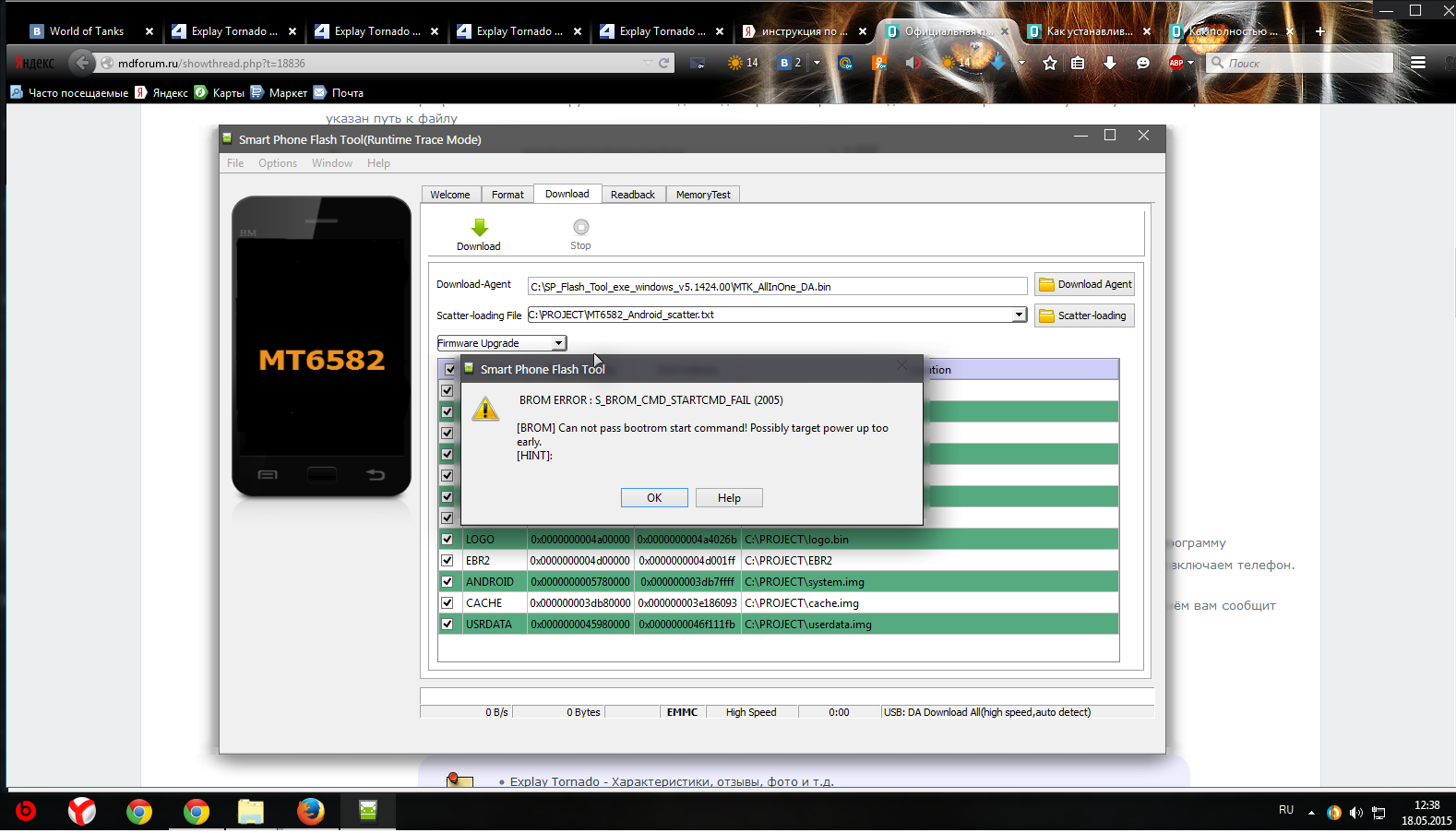

  • Старый 18.05.2015, 13:51
ID:	72695 Помогите .. выдает при перепрошивке
  • Старый 18.05.2015, 14:55
    Сообщение от eKzzzz
    попробуй снять галочки с preloader и dsp_bl и сменить режим Firmware-Upgrade на Download, также попробуй сменить версию прошивальщика на эту

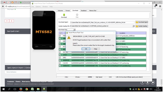

  • Старый 13.08.2015, 20:02
    Вот такая проблема после 6 пункта
  • Старый 11.09.2015, 06:03
    Пожалуйста помогите! Не знаю что за ошибка и как устранить.
  • Старый 11.09.2015, 21:07
    Сообщение от Белка Бабаевна
    что-то с scatter-файлом, не подходит, попробуй прошиться прошивкой версии 1.0
