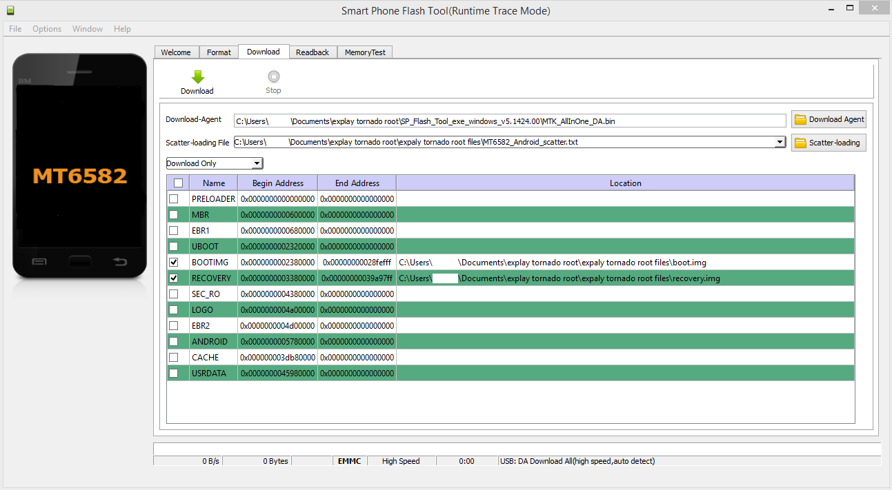

6. Появляется предупреждение о том что не загружен scatter-файл, нажимаем ОК. Видим окно программы, в нём нажимаем в правой части окна на кнопку Scatter-loading и выбираем файл MT6582_Android_scatter.txt, который находится в папке куда вы распаковали архив expaly tornado root files.zip. Должно получиться как показано на скриншоте ниже, убедитесь что флажки стоят только напротив RECOVERY и BOOTIMG
