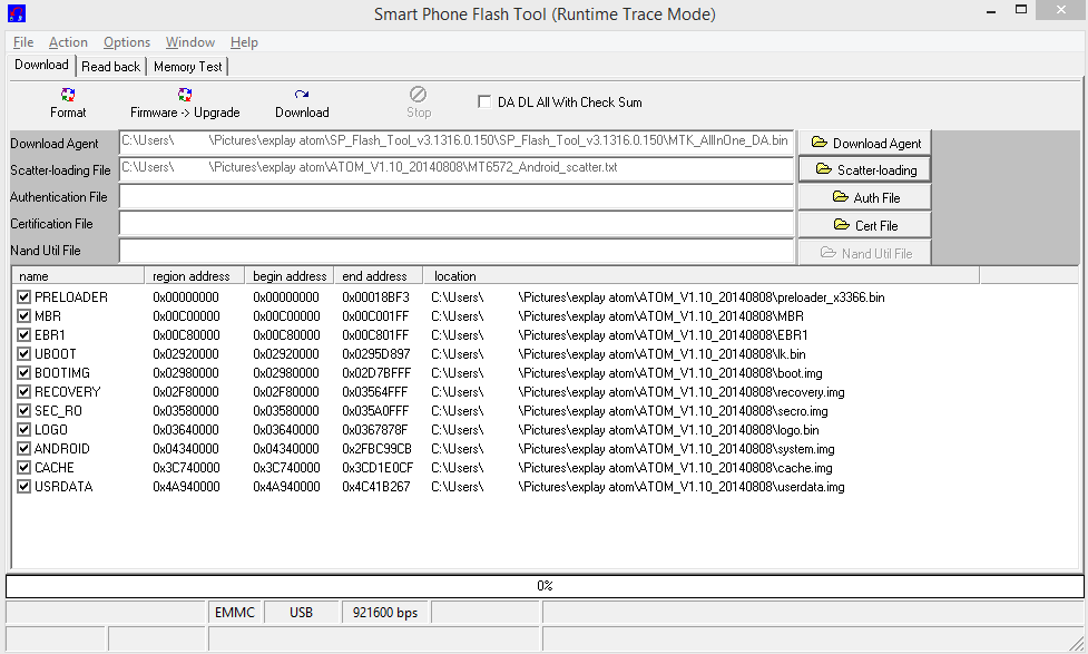

5. В окне Flash Tool, кликните по кнопке Scatter-loading и выберите файл MT6572_Android_scatter.txt, который находится в папке с прошивкой. Должно получиться как ниже на скриншоте:
6. Нажмите кнопку Firmware -> Upgrade во Flash Tool, а после этого возьмите телефон, выключите его полностью, вытащите из него батарею, вставьте её обратно, но не включайте смартфон, а прямо в таком выключенном состоянии подключите его к ПК
7. Во Flash Tool должны будут побежать строки загрузки прошивки. Дождитесь окончания, о чём вас оповестит небольшое окошко с зелёным кружочком по середите. После этого можете отключить аппарат от компьютера (не включайте пока) и закрыть Flash Tool
