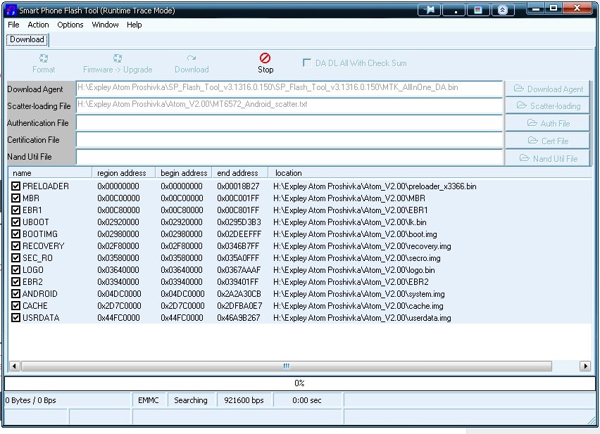

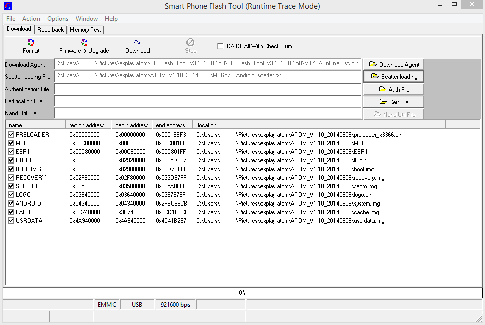

5. Перед вами появится окно Flash Tool, теперь в правой части окна программы нажмите на кнопку Scatter-loading. Перед вами откроется окно обзора файлов, перейдите в папку куда вы распаковали прошивку и выберите там файл MT6582_Android_scatter.txt. После выбора файла, должно получиться как показано на скриншоте ниже
6. Нажмите в окне Flash_Tool кнопку Firmware ->Upgrade. Во Flash Tool начнется проверка загруженных файлов и если вы увидите сообщение как показано ниже, то нажмите ОК, перейдите в папку с прошивкой, найдите там файл checksum.ini и удалите его, а потом снова нажмите Firmware -> Upgrade. После этого возьмите в руки ваше Explay Atom, вытащите из него батарею, вставьте обратно, но не включайте его, а просто в таком выключенном состоянии подключите к ПК
