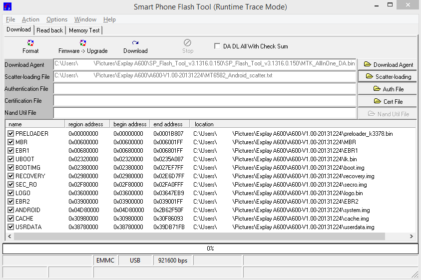

5. В окне Flash Tool нажмите на кнопку Scatter-loading (в правой части программы) и в появившемся окне выберите файл MT6582_Android_scatter.txt, который находится в папке куда вы распаковали прошивку
6. Во Flash Tool должны будут загрузиться все необходимые файлы для прошивки, должно выглядеть как показано ниже, убедитесь что везде стоят флажки

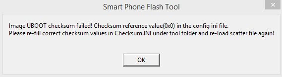

7. Нажмите Firmware -> Upgrade в окне Flash Tool, и если перед вами "выскочит" окошко, то нажмите в нём ОК, а затем перейдите в папку с прошивкой и удалите файл checksum.ini, после чего снова нажмите Firmware -> Upgrade
