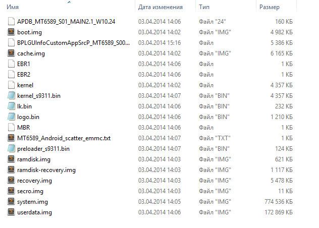

1. Скачайте архив с прошивкой и распакуйте его. Получите папку с прошивкой, которая представляет из себя набор файлов для прошивки. Название папки в которой содержится прошивка недолжно иметь кириллических символов или иероглифов, только латиница или цифры, точно так же как и сам путь к данной папки, не должен содержать названий типа "прошивка" и т. д., только латиница

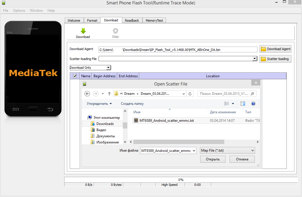

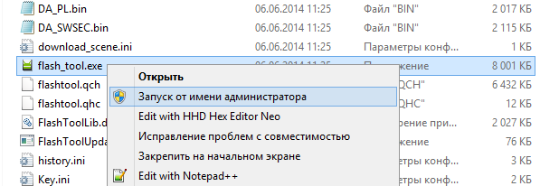

2. Внизу данной инструкции скачайте архив SP_Flash_Tool_v5.1408.00.zip и распакуйте его куда вам удобно. Зайдите в распакованный архив и запустите оттуда flash_tool.exe, желательно с правами администратора (клик правой кнопкой мышки по файлу -> запуск от имени администратора). При запуске программы может появится ошибка "The scatter-file cannot found, please make sure the file exist before download.", нажмите "ОК"
3. Откроется окно программы под названием SP Flash Tool, через которую мы будем прошивать смартфон. Нажмите на кнопку Scatter-loading в правой части экрана, появится окно обзора файлов, перейдите в нём в папку с прошивкой и выберите MT6589_Android_scatter_emmc.txt

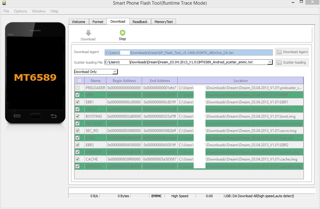

4. После выбора Scatter-файла появится список прошиваемых файлов, уберите влажок напротив самого первого, то есть PRELOADER, а затем просто нажмите на кнопку Download, после чего программа перейдёт в режим ожидания подключения смартфона
5. Возьмите ваш Explay Dream в руки и выключите его полностью, затем вытащите из него аккумулятор и вставьте его обратно, однако смартфон не включайте. После этого, подключите выключенный смартфон к компьютеру и прошивка начнётся сама собой. Если у вас не началась прошивка после подключения выключенного смартфона, то это, почти всегда, проблема с драйверами. Установите драйвера как сказано в первой части данной инструкции
6. После завершения прошивки на экране появится небольшое окошко с зелёным кружочком (на экране компьютера), отключите смартфон от компьютера и вытащите, а затем вставьте обратно батарею еще раз. Включите смартфон как обычно и подождите пока он загрузится (первая загрузка после перепрошивки может длиться довольно долго)Cкачать:
