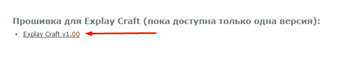

Прошивка для Explay Craft (пока доступна только одна версия):
- Explay Craft v1.00
