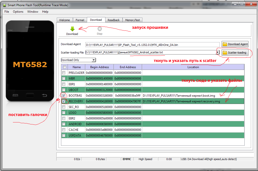

3. Скачиваем прошивальщик Flash Tool на ПК и распаковываем его в отдельную папку SP_Flash_Tool_v5.1352.01.zip
4. Скачиваем архив patched kernel and recovery.zip на ПК, создаём отдельную папку и распаковываем туда архив. В названии папки должны присутствовать только символы татиницы, так же как и в пути к этой папке на вашем пк
5. Убедитесь что телефон отключён от компьютера. Запустите Flash_Tool.exe из папки с распакованным архивом (нажимаем ОК если появляется сообщение "The Scatter file cannot found, please make sure the file is exists before download")
6. Во Flash Tool, нажимаем кнопку Scatter-loading и выбираем файл MT6582_Android_scatter_pulsar.txt
7. Убедитесь что после загрузки scatter файла, напротив BOOTIMG и RECOVERY установлены флажки в окне Flash Tool. Если они не проставились, нажмите на них, и выберите соответствующий файл из папки откуда вы выбрали scatter файл
8. Далее нажимаем Download
