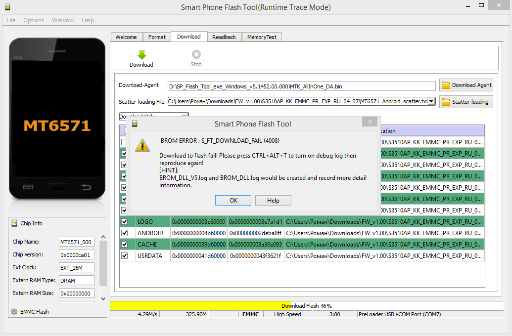

2. Внизу данного сообщения, во вложениях файлов, скачиваем архив SP_Flash_Tool_v5.1408.00.zip и распаковывем его, это утилита для прошвки смартфона. Заходим в распакованную папку и запускаем оттуда flash_tool.exe на правах администратора. Для этого делаем клик по файлу правой кнопкой мышки и выбираем в меню "Запуск от имени администратора". При старте программы, если появится окно предупреждения как показано ниже, просто нажмите "ОК"
3. Открывается окно программы SP Flash Tool, через которую и будем прошивать Explay Bit. Нажимаем в правой части окна программы на кнопку Scatter-loading, появляется окно обзора файлов, переходим в нём в папку куда мы распаковали прошивку и выбираем файл MT6571_Android_scatter.txt
4. После выбора Scatter-файла, во Flash Tool появятся все необходимые для прошивки файлы. Уберите флажок напротив PRELOADER, другие файлы оставьте как есть. После этого просто нажмите на кнопку Download, для того чтобы программа перешла в режим ожидания подключения устройства (программа просто "повиснет" и будет ждать подключения вашего Explay Bit)
5. Далее, выключаем смартфон, вытаскиваем батарею, вставляем её обратно, но устройство не включаем. Подключаем выключенный смартфон к компьютеру через USB кабель, если всё было сделано верно, Flash Tool сам начнёт прошивку, автоматически. Если прошивка не начнётся сама, то, скорее всего вы не установили драйвера как это сказано в первой части инструкции
