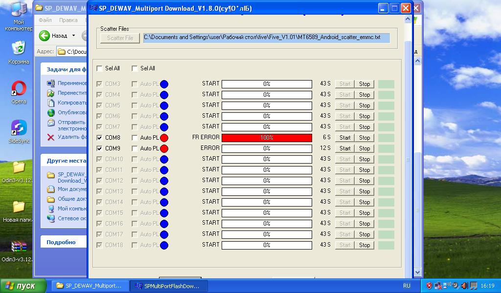

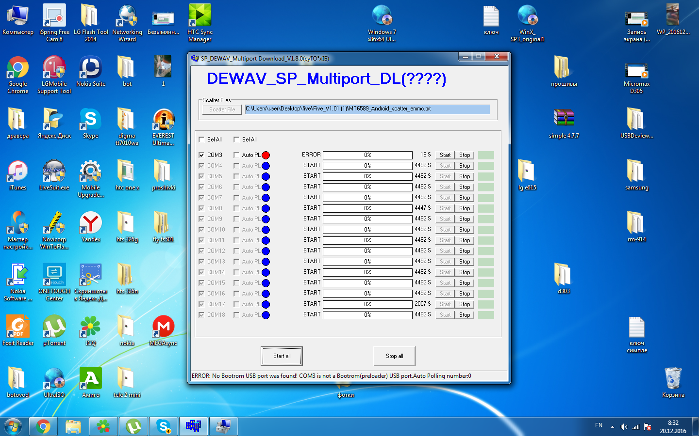

    принесли тело. не включается. уточнил они в флештуле форматнули телефон. теперь по инструкции не могу его зашить. определяется как надо. но не шьется и выдает ошибку.
  • Старый 20.12.2016, 11:58
    Сообщение от ektomorf

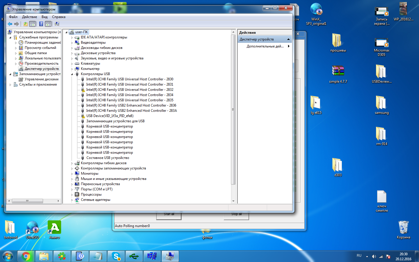

    сделай скриншот, как он у тебя определяется в диспетчере устройств
    и попробуй сменить usb-порт, 3.0 не используй
  • Старый 20.12.2016, 17:49

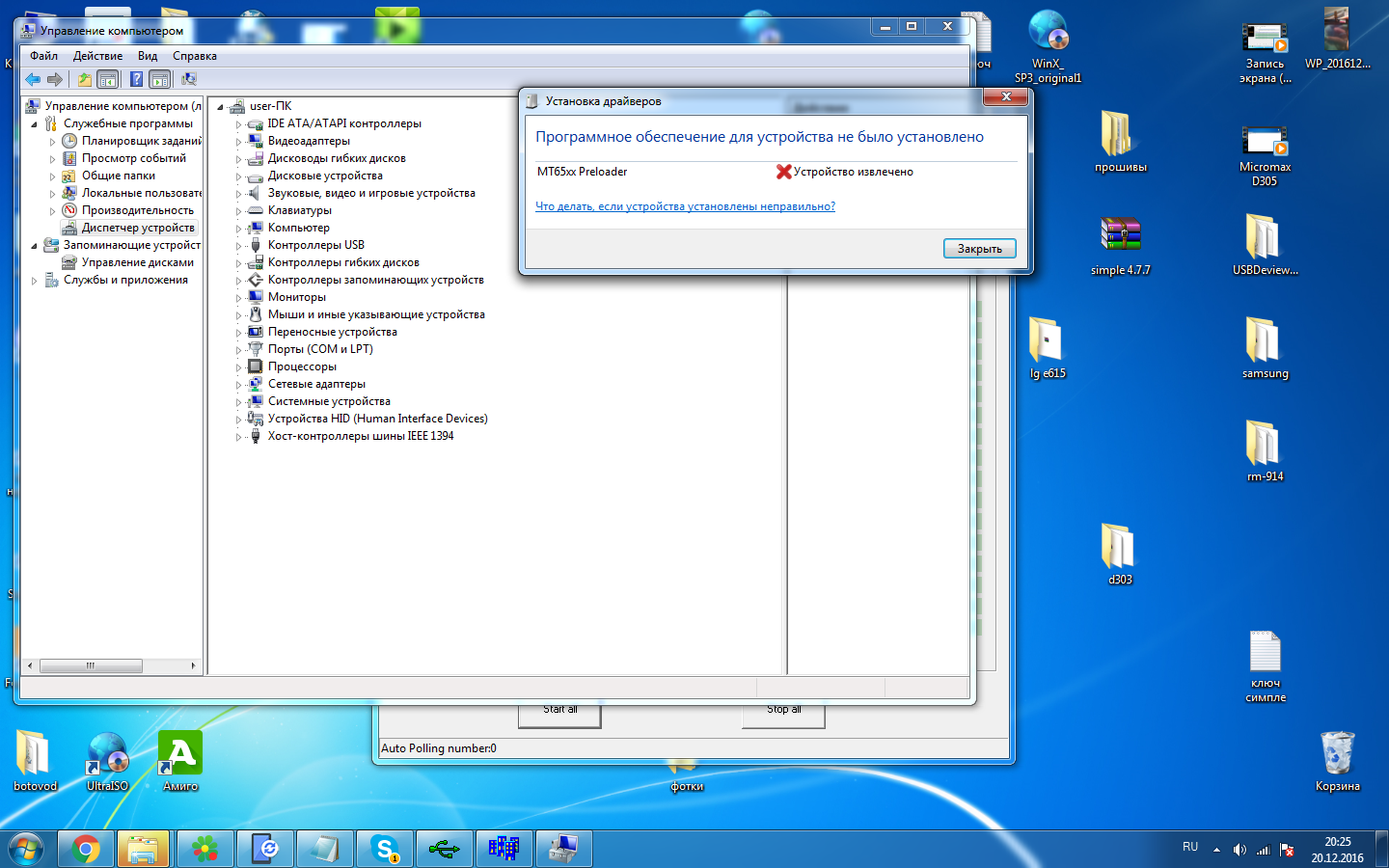

    3.0 у меня нет. когда он начинает устанавливать в диспетчере не чего не показывается. просто исчезает и потом появляется и все. идет установка дров и потом в конце пишет устройство извлечено и красный крест и все на этом.
  • Старый 20.12.2016, 18:08
    чисти все драйвера и устанавливай заново, там наверно у тебя их уже тьма, и из-за это конфликты
  • Старый 20.12.2016, 20:28
    Сообщение от Fish

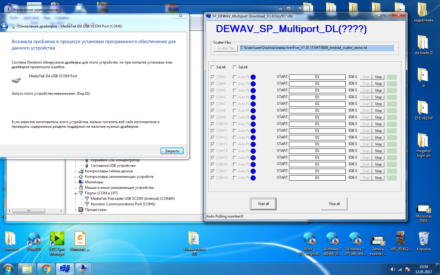

    удалил старые драйвера и диспетчере вот что и нельзя обновить драйвер в ручную.

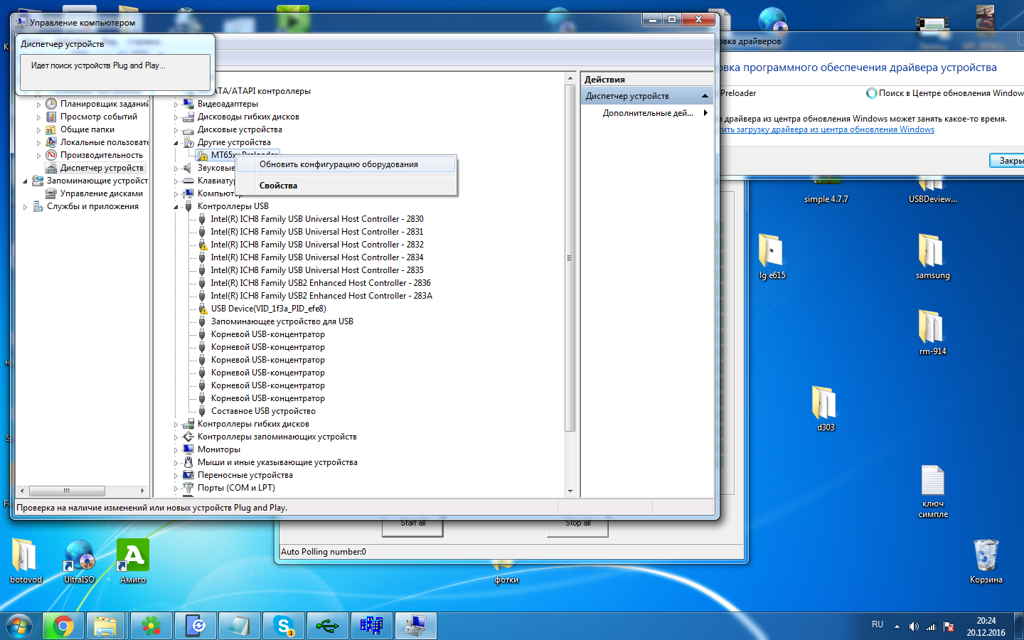

  • Старый 20.12.2016, 20:29
    а потом вообще вот так. устройство извлечено и преолдер с диспетчера пропал. что делать?

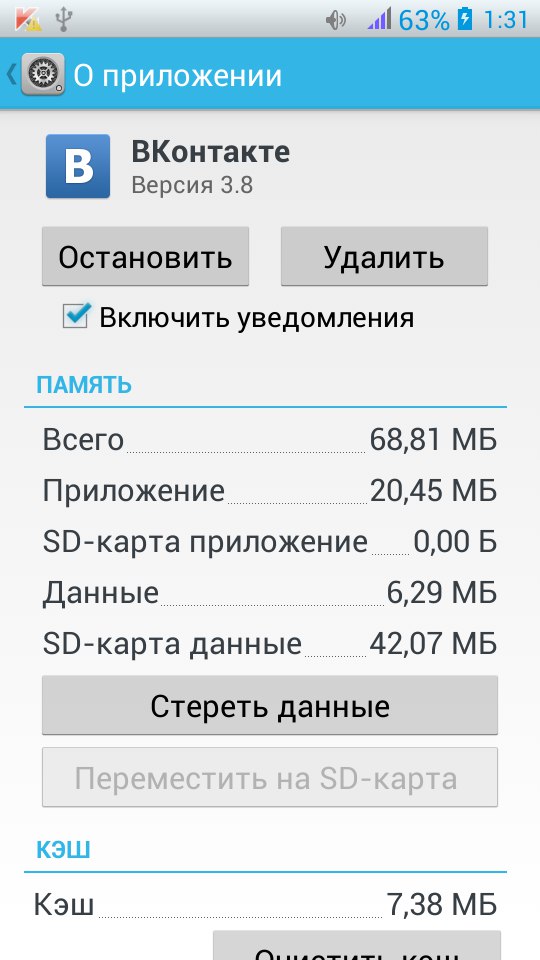

    [IMG], Здравствуйте . Извиняюсь , если не по адресу . Вы может мне подскажите , имею Explay Five . Пролежал два года без батарейки , сегодня нашёл батарейку . Поставил , всё работает . Но приложения не могу перенести на сд карту . В приложениях не горит кнопка(во всех приложениях) - Перенести на SD-карта . Разрешение на загрузку включено на СД-карту. Внутренняя память очень маленькая . СД-карта переставлена с Алкателя (музыка ,видео) . Может её (СД-карту) надо переформатировать на Explay. Хотя музыку и видео проигрывает .
    Помогите пожалуйста , если можно .
    7
  • Старый 27.12.2016, 12:50
    Сообщение от Spotter
    это особенность прошивки
    выход: либо прошиться кастомом, либо установить патч (флешка с внутренней памятью поменяется местами), либо использовать приложения типа link2sd или др. аналоги

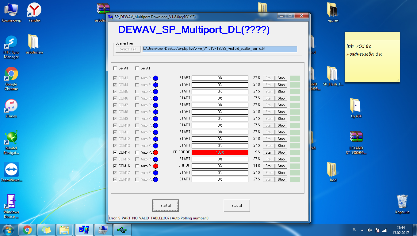

  • Старый 13.02.2017, 21:47
    а это что за ошибка? драйвера вроде стоят. опредилился вроде в ком портах без ошибок.
  • Старый 20.03.2017, 17:09
    дрова встали на чистую систему в норме. вот начинается шиться и выдает ошибку. что делать?
