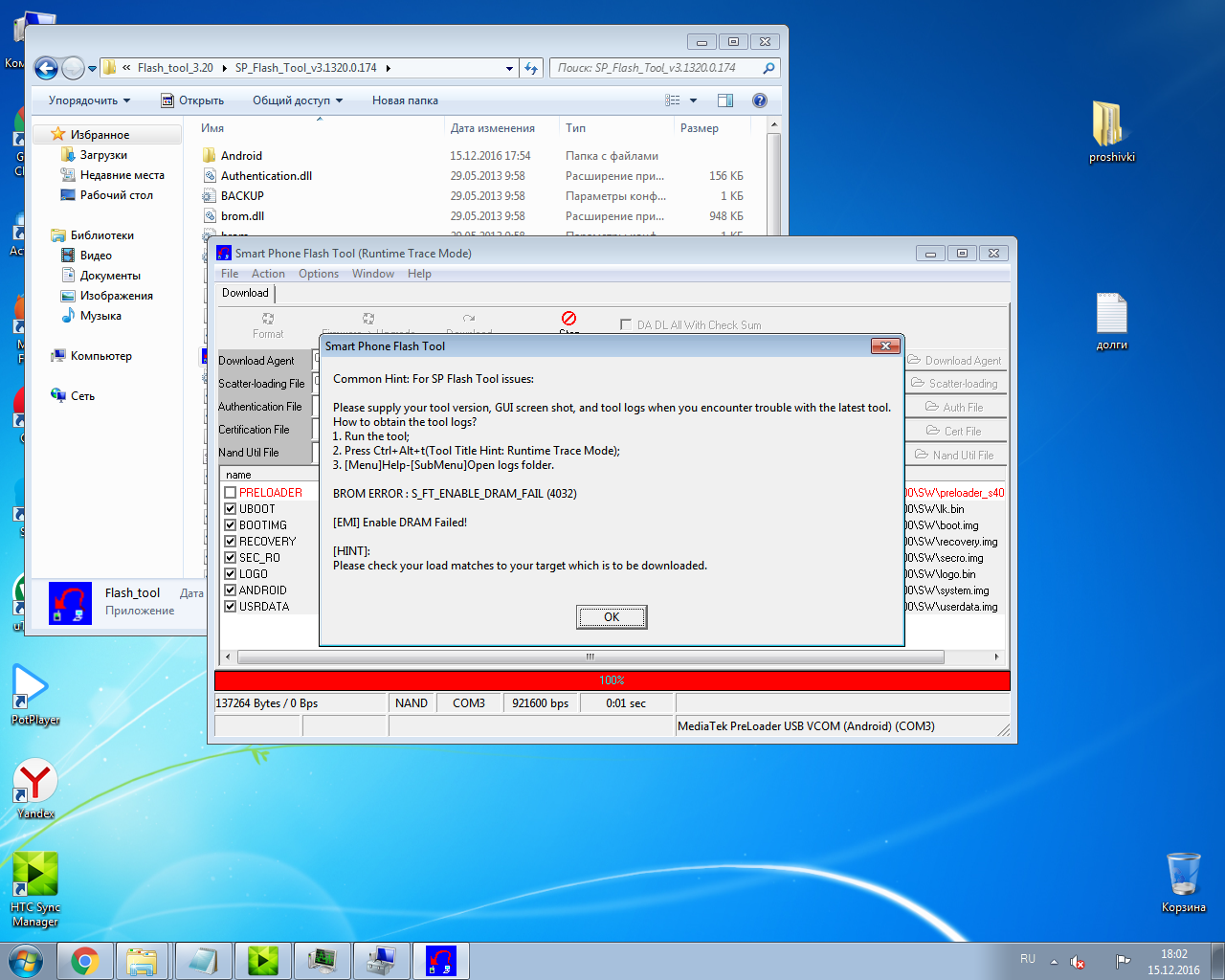

16.12.2016, 06:54
ektomorf
04.02.2016
1,317
60
это что за ошибка. и преолдэром шил и без. все равно эта ошибка!

Сообщение от ektomorf
это что за ошибка.
Неверный scatter-файл
16.12.2016, 21:23
ektomorf
04.02.2016
1,317
60
все прошивки попробовал и та же ошибка. как быть?
16.12.2016, 22:33
Fish
17.08.2013
33,581
13244
там может быть "таблица" для старых версий флэштула, попробуй открыть scatter в версии 3.xxxx
да и вообщето в инструкции есть же флэштул, как раз нужной версии
а по ошибке 4032 я тебе уже много раз писал в других темах, ты их сохраняй как-то для себя что ли...

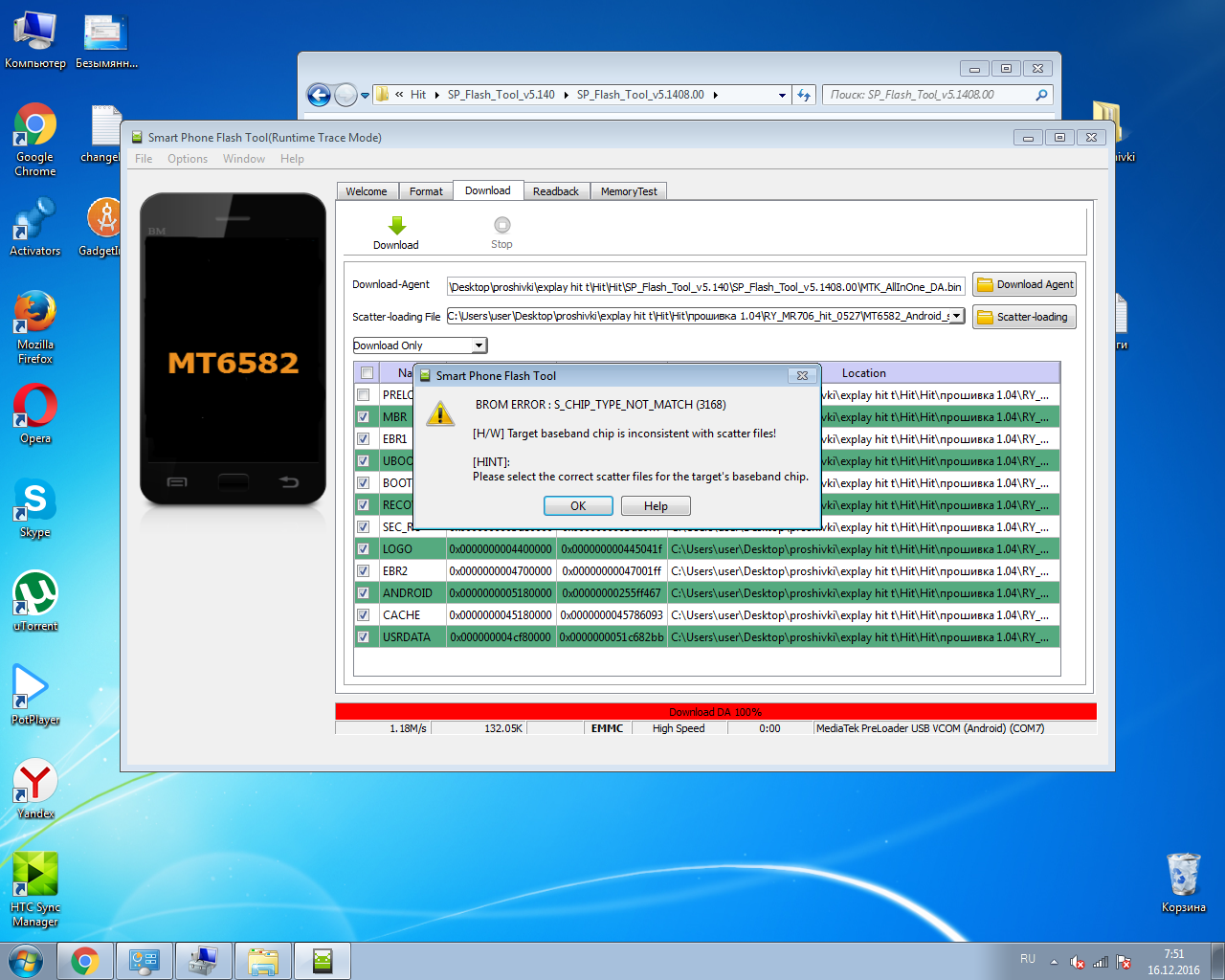

16.12.2016, 23:25
ektomorf
04.02.2016
1,317
60
напомни еще раз пожалуйста,что за ошибка 4032? если версию флешера менять, то уже менял и не помогло. дрова стоят.
ошибка связанная с загрузчиком, либо зашит не свой preloader или может вообще стёрт из ROM, нужно пробовать прошить только один preloader, если всё равно будет ошибка - остаётся искать тест-поинт, какого-то другого решения данной ошибки я не знаю
