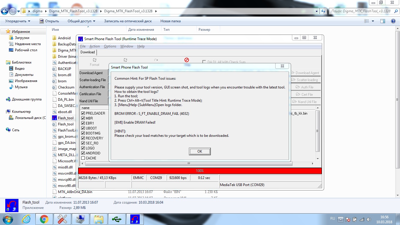

не получается зашить этой прошивой выдает ошибку( ошибка на скрине)
дрова переустанавливал и порт менял и с преолдером и без и прошивальщик менял. не чего не помогло. что делать?

ektomorf, по этой ошибке я много раз уже тебе писал, попробуй найти тест-поинт

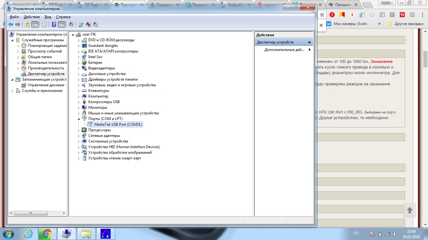

а зачем мне тп? он же определяется в портах.

а затем чтобы он определился не как порт, а как preloader, т.е. сработает загрузчик, который вшит не в ROM, а в чип
отдельно preloader пробовал залить? та же ошибка?

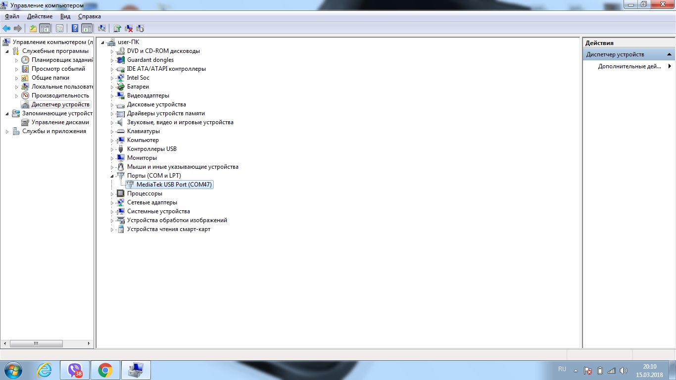

для начала попробуй его подключить в выключенном состоянии к ПК с зажатой кнопкой увеличения громкости и посмотреть как он определяется

вот как он определяется если подрубить к компу. хоть зажать кнопку и хоть не зажимать. одинаково
