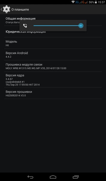

Здрасте помогите плиз
Explay Hit
Android 4.4.2
Прошивка модуля связи: MOLY.WR8.W1315.MD.WG.MP.V35, 2014/07/28 15:00
Версия ядра: 3.4.67
czy@elinktek4#1
Thu Sep 25 17:59:56 HKT 2014
Версия прошивки: Hit25092014.V3.0

Сообщение от Кирилл Рассказов
Explay Hit
Android 4.4.2
Версия ядра: 3.4.67
czy@elinktek4#1
1. Скачай архив из вложения к посту с TWRP recovery. Распакуй его.
2. Скачай свою прошивку по этой ссылке
3. Скачай SP Flash Tool v5.1408.00
4. Скопируй файл MTxxx_android_scatter.txt из папки с прошивкой в папку TWRP_HIT.
5. Прошей TWRP выбрав scatter-файл из папки TWRP_HIT
6. Помести архив с SuperSU в корень карты памяти, загрузись в TWRP и установи архив с SuperSU.
если возникнут какие-то вопросы - задавай их в этой теме
