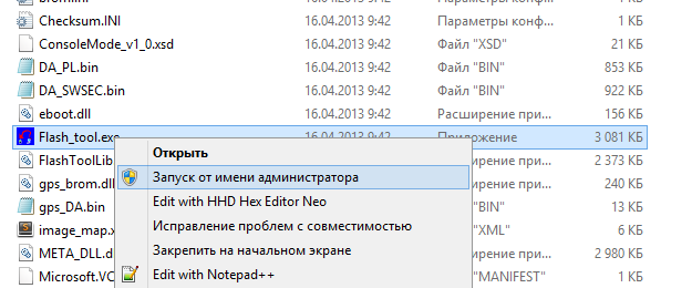

2. Внизу данной инструцкии, скачайте архив SP_Flash_Tool_exe_v3.1316.0.150.zip, распакуйте его, зайдите в распакованную папку и запустите Flash_tool.exe на правах администратора, для этот сделайте клик правой кнопкой мышки по файлу и выберите "запуск от имени администратора"

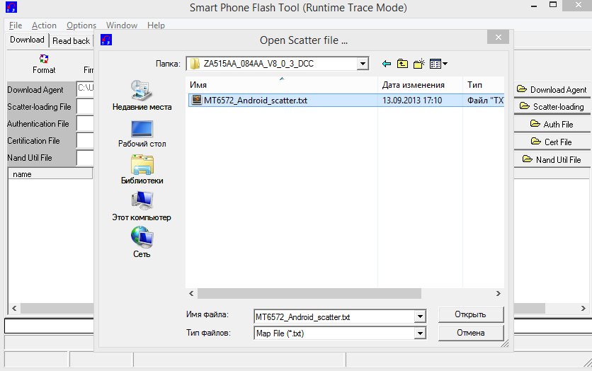

3. Откроется интерфейс программы, нажмите на кнопку Scatter-loading в правой части окна программы, появится окно обзора файлов, перейдите в папку куда вы распаковали прошивку и выберите файл MT6572_Android_scatter.txt

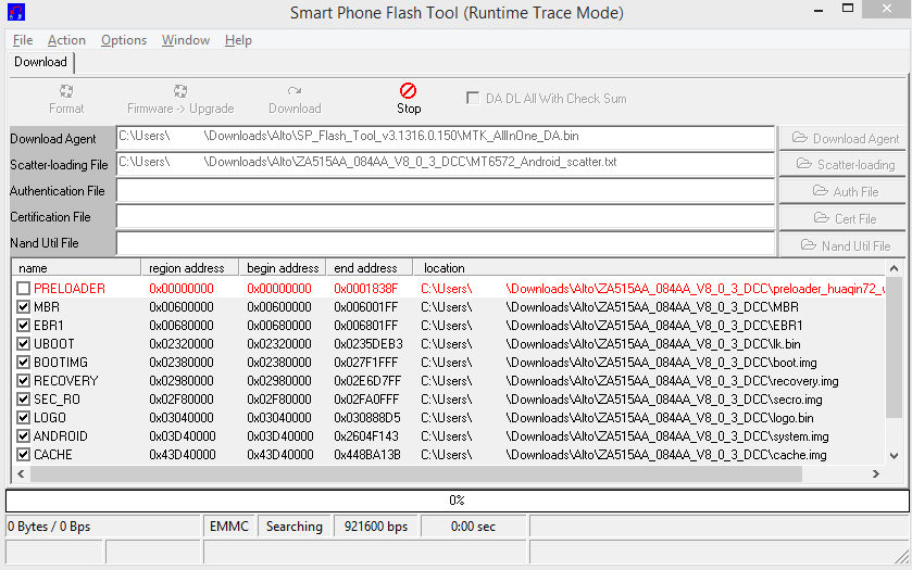

4. После того как вы выбрали Scatter-файл, во Flash Tool загрузятся все образы и файлы необходимые для прошивки. Уберите флажок напротив образа PRELOADER и нажмите кнопку Download для того чтобы перевести утилиту в режим ожидания подключения смартфона. При появлении предупреждения "Not ALL images are correctly loaded..." нажмите "Да" для того чтобы продолжить

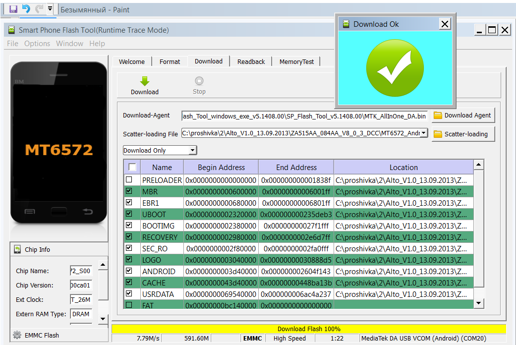

5. Программа просто "повиснет" и будет ждать подключения смартфона чтобы начать прошивку. Возьмите ваш Explay Alto и выключите его полностью, вытащите из него батарею и вставьте её обратно, однако сам смартфон не включайте, оставьте его в выключенном состоянии. После этого просто берём и подключем смартфон к компьютеру через USB кабель. Если всё было сделано верно, были установлены драйвера, то прошивка начнётся сама, автоматически
6. Дождитесь завершения прошивки, не прерывайте данный процесс. По завершению прошивки на экране Flash Tool появится небольшое окошко с зелёным кружочком, после этого можно отключить смартфон от компьютера. Вытащите и вставьте батарею еще раз и запустите смартфон как обычно, первая загрузка после перепрошивки может длиться чуть дольше обычногоCкачать:
