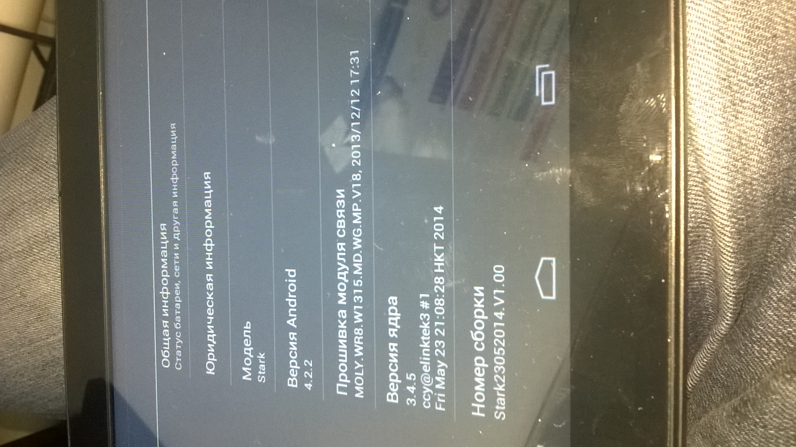

нужна прошивка для explay stark 23052014.v1.00

Сообщение от genr
держи RY_MR100_Stark_0520.rar

Спасибо, но у меня программа не загружается.

Программа загрузилась, но не работает тачскрин. Помогите пожалуйста.

Сообщение от genr
у тебя точно stark? попробуй прошиться прошивкой от турбопад 1014, ссылка на прошивку есть несколькими постами выше

Большое спасибо, планшет после прошивки турбопад 1014 тачскрин заработал.

для explay stark нужна прошивка и дрова

Сообщение от ektomorf
прошивка - RY_MR100_Stark_0520.rar (Android 4.2.2 v.1.0 (та, что и установлена у тебя в данный момент))
