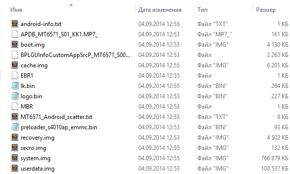

1. Теперь качаем прошивку, вернее архив с прошивкой и распаковываем его. Сама прошивка выглядит как набор .img образов и других файлов. Папка в которой содержится прошивка должна иметь в названии только латиницу или цифры, точно так же как и путь расположения папки с прошивкой:

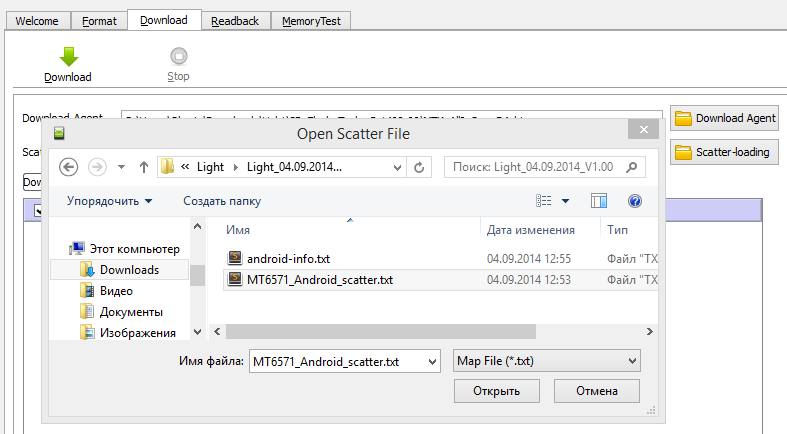

3. При запуске программы, скорее всего, появится сообщение "The scatter file not loaded bla bla bla", просто нажмите ОК. Дальше в окне программы, когда она запустится, нажмите на кнопку Scatter-loading, после чего появится окно обзора файлов, в нём перейдите в папку с прошивкой и выберите файл MT6571_Android_scatter.txt

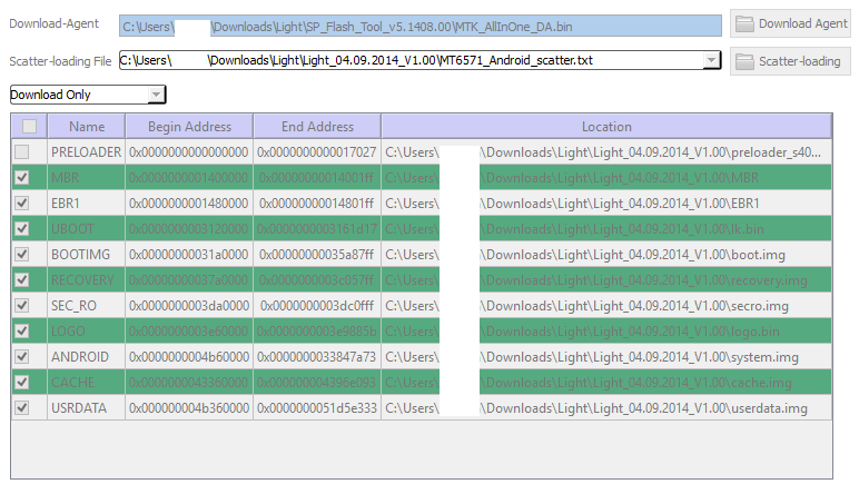

4. Файл выбрали, в окно SP Flash Tool, загрузились все файлы, теперь уберите в списке файлов флажок напротив PRELOADER, а после этого просто нажмите на кнопку Download, после чего программа будет в режиме ожидания, то есть будет просто "висеть" и ничего не будет происходить, так и должно быть
5. Далее, выключите ваш Explay Light, после чего извлеките из него батарею на пару секунд, вставьте её обратно, при этом смартфон оставьте выключенным. Подключите выключенный смартфон к компьютеру через USB кабель и прошивка начнётся сама собой, при условии если всё было сделано верно и были установлены драйвера
6. Подождите пока завершится прошивка, на экране SP Flash Tool "вылезет" окошко с зелёным кружочком, что будет означать что прошивка завершена. Теперь отключите смартфон от компьютера и снова извлеките батарею, вставьте её обратно, но теперь включите смартфон как всегда, при помощи кнопки питанияCкачать:
