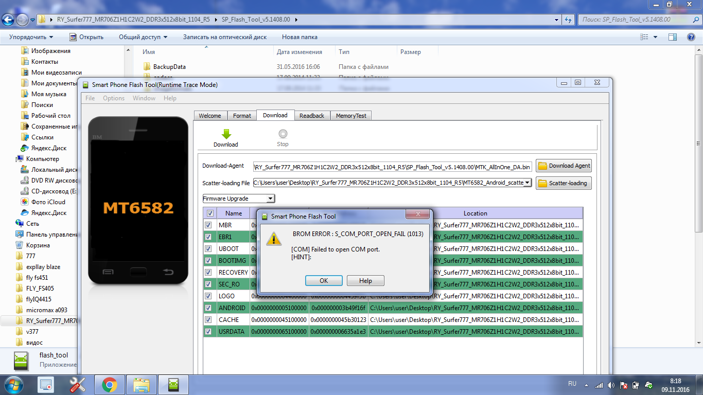

со второй прошивкой ошибкой вот такая.

Сообщение от ektomorf
всегда начинай со смены версии прошивальщика и в конце то концов попробуй прошивки от Explay Hit 3G - первой ревизии

и со второй прошивкой так же прошился. черный экран и только подсветка светится и все.
