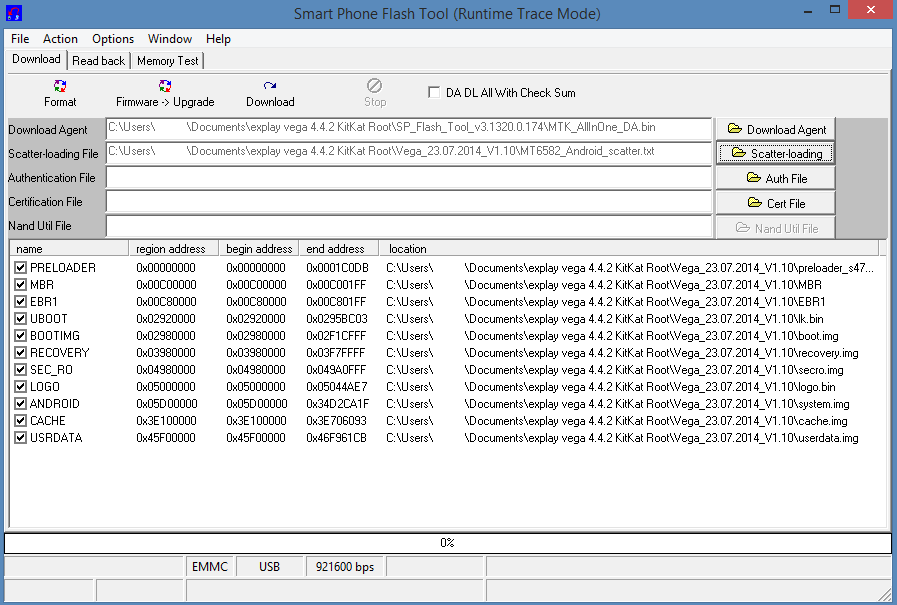

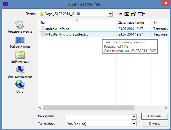

5. Убедитесь что в настройках программы стоит флажок напротив Options -> USB Mode (вверху окна программы), а после этого нажмите кнопку Scatter-loading в правой части программы. Перед вами появится окно обзора в котором вам надо выбрать файл MT6582_Android_scatter.txt, который расположен в папке куда вы распаковали прошивку (все файлы для прошивки)
6. После того как вы выбрали Scatter файл, должны загрузиться все необходимые файлы для прошивки вашего устройства. В окне Flash Tool это будет выглядеть вот так
