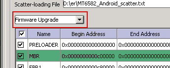

6. Перед нами открывается интерфейс программы Flash Tool. Нажмите в правой части окна программы на кнопку Scatter-loading. Появится окно обзора, перейдите в папку куда вы распаковали прошивку и выберите файл MT6582_Android_scatter.txt
7. После выбора файла Flash Tool загрузит все необходимые для прошивки файлы. Убедитесь что напротив всех пунктов установлен флажок и указан путь к файлу
8. После этого, убедитесь что телефон не подключён к ПК, и нажмите кнопку Download в окне Flash Tool и оставьте, пока что, программу
