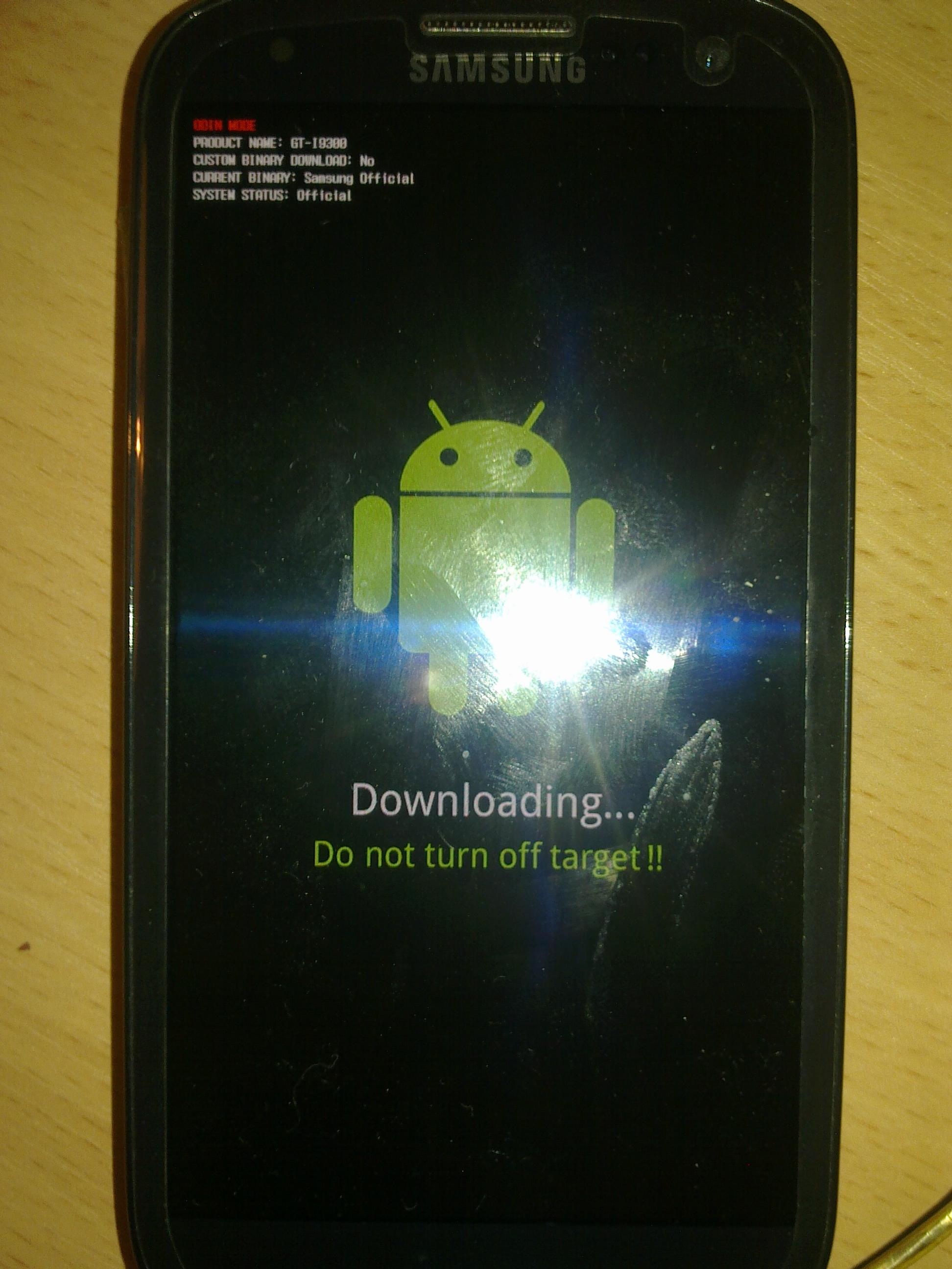

в диспетчере устройств определяется и видит телефон все есть и программа Odin307 тоже видит только когда я перевожу телефон режим загрузки (Download Mode) (ODIN MODE)компьютер его не видит и программа перестает видеть у меня USB 2.0 card reader

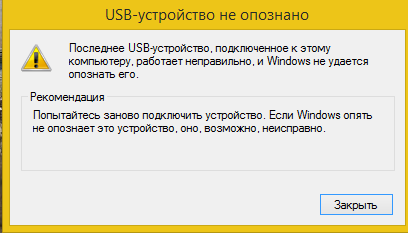

Brick Top, что делать если по usb видит как не опознанное устройство но не ставит дрова ни как gt-i8190N
02.06.2015, 13:10
Fish
17.08.2013
33,581
13246
Сообщение от Remlexlo
в каком режиме телефон находится? отладку включил?

Fish, да включил пробовал в download и в обычном
02.06.2015, 13:35
Fish
17.08.2013
33,581
13246
попробуй Kies установить, он ставит сам какие нужно драйвера, это как вариант
ещё попробуй сменить шнур и usb-порт (используй тот, который расположен непосредственно на материнской плате, а не выведен на переднюю часть, если у тебя не ноут конечно, вставляй в USB 2.0)

Fish, ноут ща киес поставлю и юсб другой вставляю в 2,0 тк 3,0 один и занят )

вот что выдает киес есть
02.06.2015, 16:42
Remlexlo
25.12.2013
48
4
Сообщение от Fish
все норм юсб похоже сдох

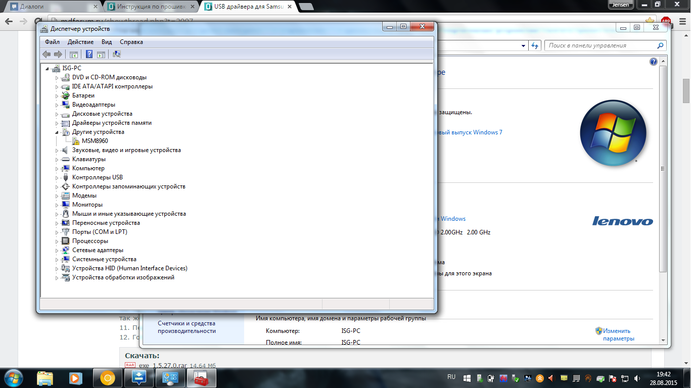

Проблема с USB драйверами. Когда я подключаю телефон и в диспечере устройств удаляю драйвер на телефон, он тут же устанавливается заново. Я попробовал удалить и тут же выдернул USB шнур и драйвер не успел установиться, установил ваш драйвер с сайта, перезагрузил компьютер, подключил устройство, оно установило снова свои драйвера и включив Одина устройство не нашёл он. Или Один распознаёт лишь когда в режиме разработчика телефон включён? первый метод на сайте попробовал- не получилось, второй пропустил и в третьем, удалив все драйвера с компьютера и введя телефон в режим загрузки, и подключив его, комп распознаёт телефон вот так и идёт установка драйвера, которая заканчивается неудачей... не пойму что не так. Кстати, симку вытаскивать?

Сообщение от Jensenaems
не нужно
нет, он должен быть виден в режиме загрузчика
просто проще всего сделать так:
1. Включить отладку по USB в настройках разработчика на телефоне
2. Подключить телефон к ПК
3. Установить драйвер, поставится и adb\fastboot драйвер
4. Проверить цепляется ли драйвер в режиме загрузчика
29.08.2015, 02:49

Сообщение от Fish
не нужно
Сделал всё как вы сказали. И по инструкции с вашего сайта "Установка adb драйверов через AdbDriverInstaller" но телефон в окне Adb Driver Installer не появляется... подскажите пожалуйста что делать
даже и не знаю, обычно проблем с установкой драйверов для Самсунгов нет, попробуй всё проделать на другом ПК (драйвера ставить из первого поста этой темы)
ты отладку по USB точно включил?

Jensenaems, попробуй сменить юсб, была такая же проблема на таб 2, сменил провод все получилось!!!
