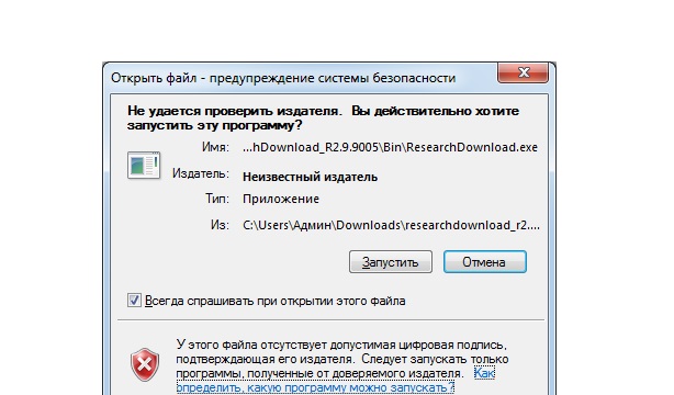

Запускаем ResearchDownload.exe

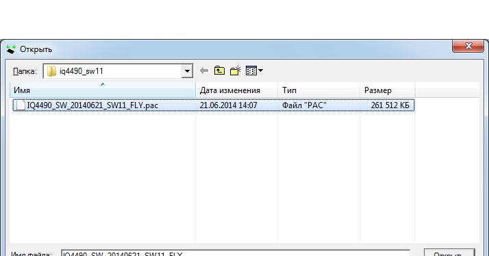

С помощью кнопки с шестерёнкой (Load Packet) укажите файл распакованной из архива прошивки, которую вы хотите загрузить в телефон.

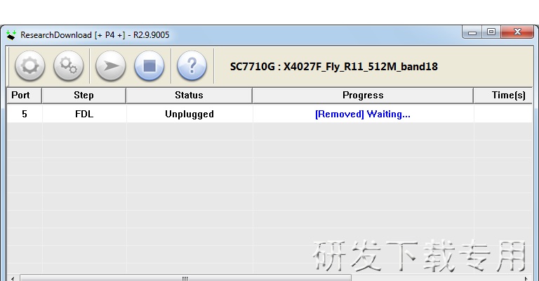

Нажимаем Start Downloading.
Вытаскиваем батарею , подсоединяем кабель USB , зажимаем кнопку Volume - , и вставляем батарею. После начала прошивки , кнопку Volume - можно отпустить.
После удачной прошивки вы увидите в строке прошивки - Passed. Нажимаем Stop downloading.

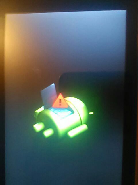

уважаемый прошивка делал но картинка тоже самое(((
