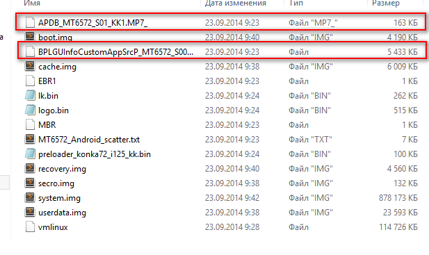

2. Скачайте архив с прошивкой и распакуйте его. Папка с прошивкой должна иметь в названии только латаницу или цифры, никакой кириллицы или иероглифов. Сам путь где расположена прошивка, тоже не должен содержать кириллических символов. Сама прошивка выглядит как набор различных файлов, это и есть прошивка (см. скриншот ниже)
