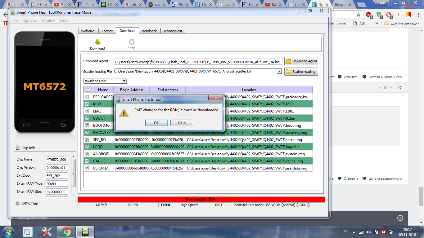

4. Теперь нажмите на кнопку Scatter-loading в правой части окна программы и выберите файл MT6572_Android_scatter.txt, который находится в папке с прошивкой.

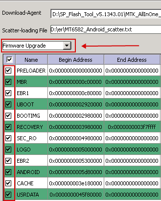

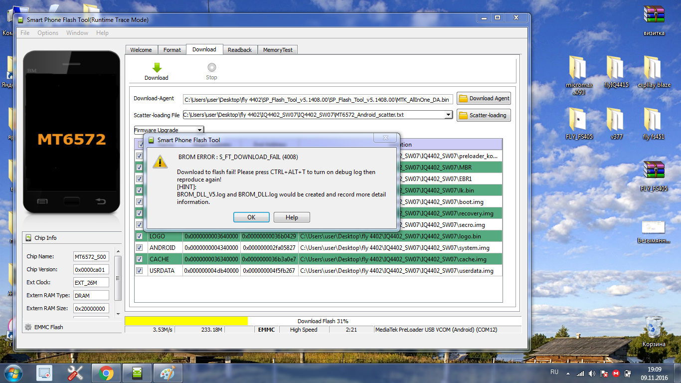

5. Поскольку раздел прошивки PRELOADER, прошивать, без необходимости, не стоит, то убираем флажок напротив данного раздела и нажимаем на кнопку Download. Однако, при понижении версии прошивки, убирать флажок с PRELOADER не надо, а режим прошивки надо сменить с Download Only на Firmware -> Upgrade, после чего нажать Download. Так же можно попробовать прошить смартфон вместе с PRELOADER если он в нерабочем состоянии, то есть не включается вообще и никак не реагирует.
6. После того как нажали Download, берём смартфон, вынимаем батарею, ставим её обратно, но смартфон не включаем, а просто подключаем его в выключенном состоянии к компьютеру через USB кабель. Через пару секунд после подключения, прошивка в SP Flash Tool начнётся сама собой. Если прошивка не стартует, то вы не установили драйвера, скорее всего. Так же подключать следует только напрямую к компьютеру, без USB переходников и т. д.
7. Ждём завершения прошивки, не прерываем ей. Прошивка оканчивается, видим окошко с зелёным кружочком в Flash Tool, отключаем смартфон от компьютера, вынимаем батарейку, ставим её обратно и включаем смартфон. Ждём первой загрузки (длится обычно долго) и радуемся перепрошитому смартфону.Cкачать:
