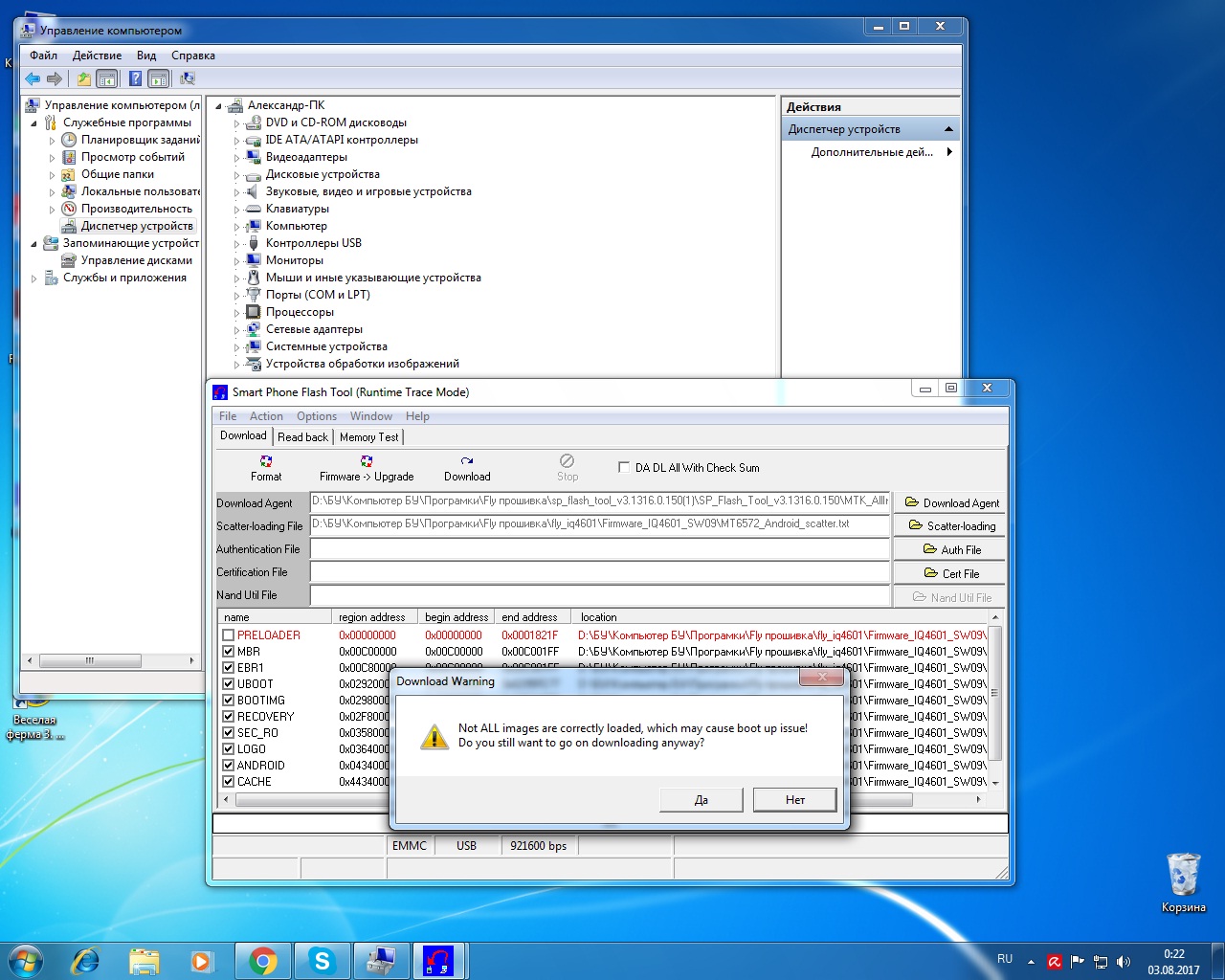

3. Скачать архив с утилитой для прошивки sp_flash_tool_v3.1316.0.150(1).zip. Распаковать.
4. Запустить Flash_tool.exe.
5. В окне программы нажать на кнопку scatter-loading, в открывшемся окне проводника выбрать файл MT6572_Android_scatter.txt который находится в папке с прошивкой.
6. Снять галочку на против пункта Preloader.
7. Нажать вверху окна SP Flash Tool кнопку Download.
8. Сразу подключить выключенный телефон к компьютеру, процесс прошивки начнется автоматически.

- Если процесс прошивки не стартует - скорее всего не установились драйвера, установите их вручную. Для этого зайдите в диспетчер устройств, найдите телефон (устройство будет с восклицательным знаком), далее кликните по нему правой кнопкой мыши -> обновить драйвер -> установить драйвер из указанного места на компьютере, далее указываете путь к папке usbdriver и ставите галочку на против пункта "учитывать подкаталоги", устанавливаете.
