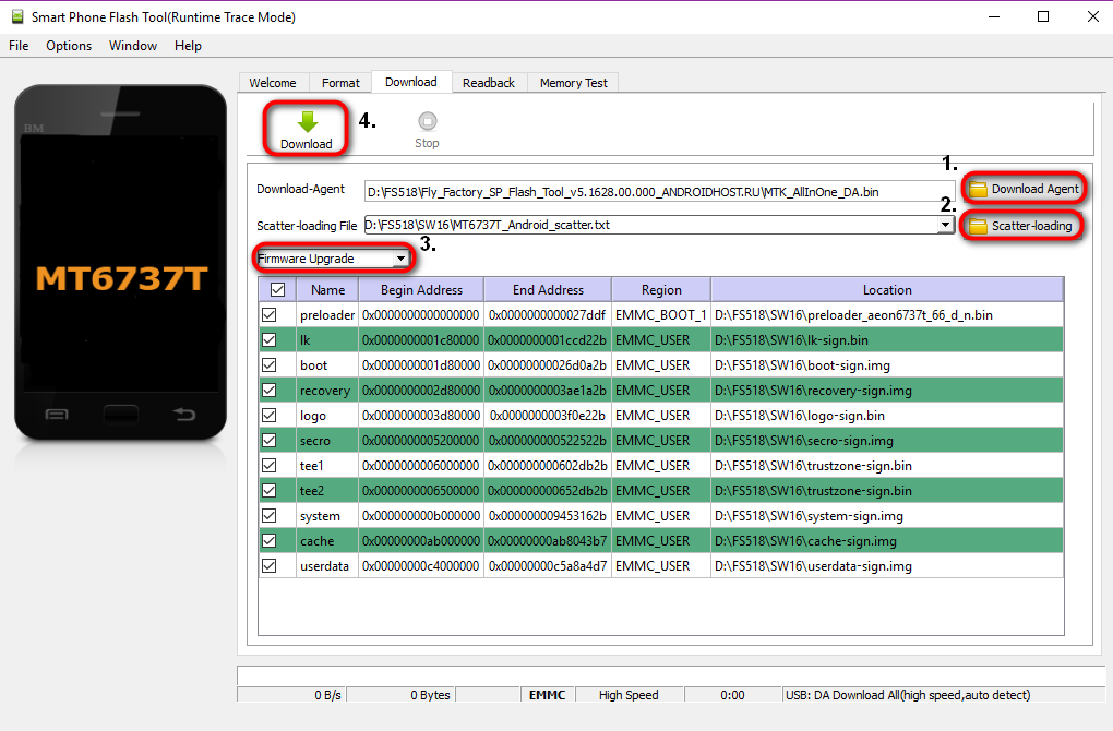

Инструкция по установке прошивки:
1. Распаковать архив с прошивкой.
2. Скачать (прикрепил к посту). Распаковать.
3. Установить драйвера. (MTK_USB_Driver_v1.1.0.rar)
4. Запустить flash_tool.exe
- В "Download agent" выбрать файл MTK_AllInOne_DA.bin
- В "Scatter Loading File" выбрать файл MT6737T_Android_scatter.txt (находится в папке с прошивкой)
- Сменить режим прошивки на "Firmware Upgrade"
5. Нажать на "Download" (зелёная стрелочка) и сразу подключить выключенный телефон к ПК. Прошивка начнётся автоматически. Если после подключения ничего не происходит - это проблема в 99% случаев в неустановленном драйвере, смотрите эту тему.
6. Дождаться завершения прошивки. В конце выскочит окошко с зелёной "птичкой". Готово.

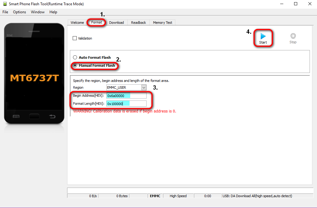

Удаление аккаунта google после сброса (очистка раздела FRP):
Сделали сброс настроек и телефон просит войти в учётную запись google, а пароль не подходит или вообще ничего не помните. Вот "лечение":
1. Запустить Sp Flash Tool. Выбрать Download agent и scatter файл (как написано выше).
2. Перейти во вкладку "Format". Отметить точкой "Manual Flash Format"
3. Скопировать и вставить следующие значения:
- в begin adress[HEX]: 0x6a00000
- в format lenght[HEX]: 0x100000
4. Нажать Start и сразу подключить выключенный смартфон к ПК. Дождаться окончания форматирования.
5. Включить телефон долгим нажатием на кнопу питания. Всё!
