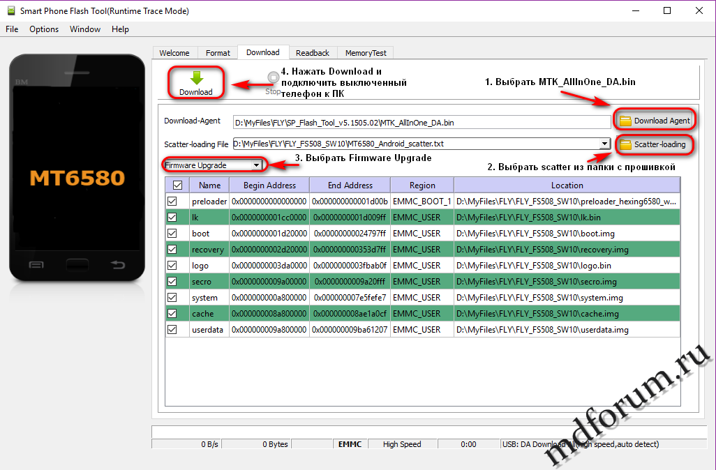

1. Установить драйвера. Ссылка на инструкцию есть ниже.
2. Запустить прошивальщик (архив с ним прикрепил к посту).
3. Нажать на кнопку Download Agent и выбрать MTK_AllInOne_DA.bin из папки с флэштулом. Затем нажать scatter-loading и выбрать файл MT6580_Android_scatter.txt из папки с прошивкой.
4. Сменить режим прошивки на Firmware-Upgrade, нажать кнопку "Download" и сразу подключить выключенный телефон к ПК. Процесс прошивки начнётся автоматически.
5. Дождаться окошка с зелёной галочкой. Всё.

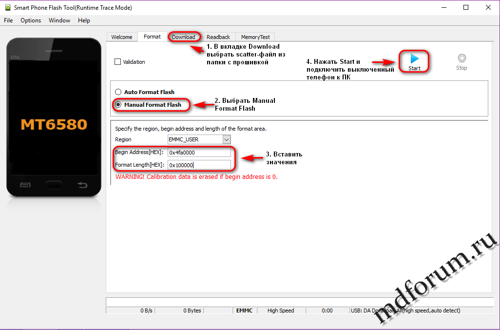

обход google аккаунта после сброса
1. Берёте эти значения:
Begin Address[HEX]: 0x4fa0000
Format Length[HEX]: 0x100000
2. Запускаете SPFlashTool. Выбираете scatter из папки с прошивкой. Затем переходите во вкладку Format и вставляете значения выше.
3. Жмёте Start и подключаете выключенный телефон. Отформатируется раздел, который отвечает за защиту FRP и больше привязки к аккаунту google не будет.
