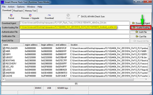

- Запускаем утилиту SP Flash Tool (скачать). Выбираем в поле Scatter-loading файл MT6572_Android_scatter.txt (он лежит в папке с прошивкой).

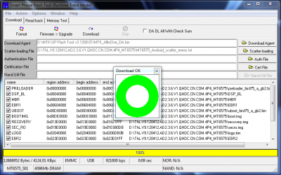

- Нажимаем на кнопку Download и подключаем выключенный смартфон к компьютеру. Прошивка начнется автоматически.
- Ждем окончания прошивки.
