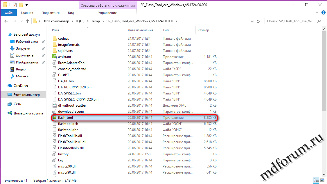

3. Запустить flash_tool.exe из папки SP_Flash_Tool_exe_Windows_v5.1724.00.000

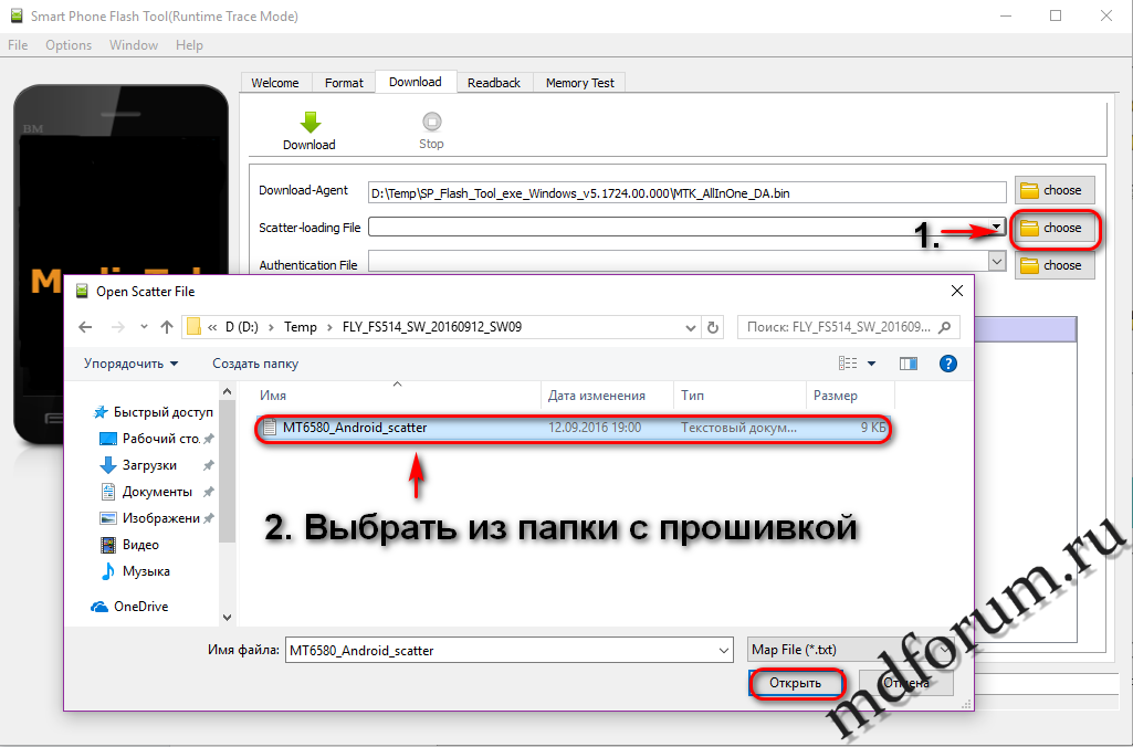

4. Нажать кнопку choose на против поля scatter-loading и выбрать файл MT6580_Android_scatter.txt из папки с распакованной прошивкой

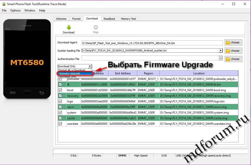

5. Сменить режим прошивки на Firmware-Upgrade
6. Выключить телефон. Нажать Download в прошивальщике и сразу подключить телефон в выключенном состоянии к компьютеру, если драйвера были установлены нормально, то прошивка начнётся автоматически. Снизу быстро пробежит красная полоса, затем пойдёт жёлтая, ждёте пока не будет 100% и не выскочит окошко с зелёной галочкой.
Всё! Fly FS514 прошит.

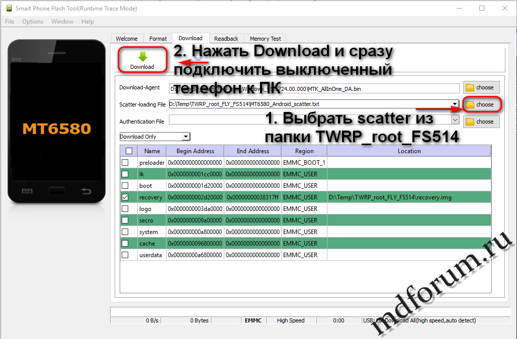

4. В Flashtool'е выбрать scatter-файл из папки TWRP_root_FLY_FS514
5. Нажать Download (зелёная стрелочка вниз) и сразу после этого подключить выключенный телефон к ПК. Прошьётся TWRP recovery.

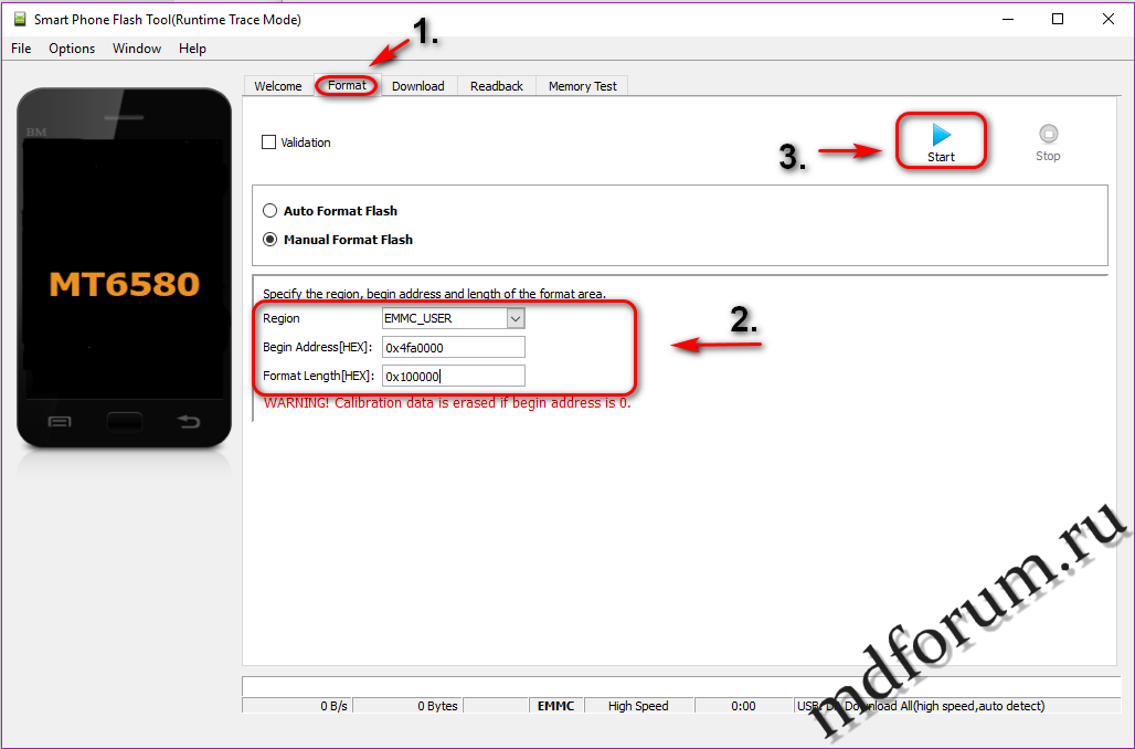

если сделали сброс и не подходит пароль к аккаунту гугл, а новый аккаунт создать система не даёт -> вот решение:
1. Выбрать scatter файл из папки с прошивкой в флэштуле.
2. Перейти во вкладку Format, выбрать Manual Format Flash и вставить следующие значения:
- в begin address: 0x4fa0000
- в format length: 0x100000
3. Нажать Start и подключить выключенный телефон к ПК (драйвера должны быть установлены), после чего отформатируется раздел FRP и вы сможете после этого создать новый, либо спокойно войти в существующий, никакой ошибки, что пароль\логин не подходит больше не будет.Cкачать:
