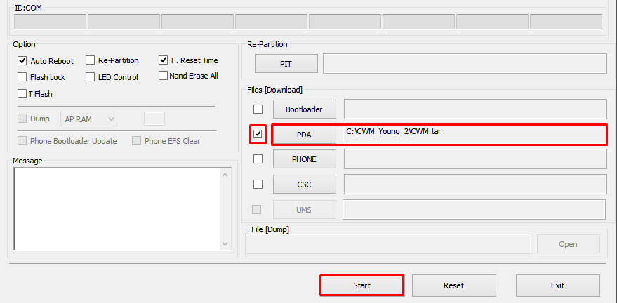

Установка CWM recovery и получение root на Samsung Galaxy Young 2
1. Скачиваешь архив CWM_Young_2.rar из вложения к посту, распаковываешь.
2. Запускаешь Odin
3. Отмечаешь галочкой поле PDA, жмёшь на кнопку и выбираешь файл CWM.tar
4. Прошиваешь нажав START.
Вложение 87186
